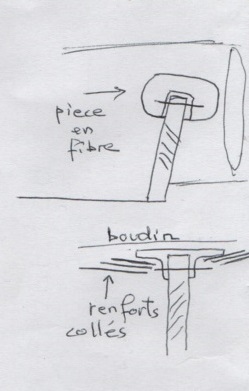

Un dessin rapide du renfort à réaliser en fibre de verre dernière version proposée, épaisseur environ 3mm sur le boudin et 4 à 5 sur le tableau
Les utilisateur(s) suivant ont remercié: flo44

Ok merci pour le dessin jc. C'est quand même un sacré bricolage !
J'aurais de quoi m'occuper cet hiver :)

Sacré bricolage ... mais si tu ne le fais pas et que ton tableau Ar bascule avec le moteur, tu risques de t'en souvenir !
Rien d'insurmontable quand même, il suffit d'avoir le matériel qui convient, soit :
- 1kg de résine polyester + catalyseur PMEC, chez Leroy M par ex.
- 1m² de mat de verre, chez LM ou un shipchandler
- un peu de cire de démoulage afin que la pièce n'accroche pas sur le tableau, ou même un scotch large avec une face lisse
- une balance de cuisine un peu précise pour peser le mat et la résine à lui appliquer, et 2 ou 3 seringues de 10cc pour doser le PMEC à 2% du poids de résine
- des gants nitrile chez LM
- acétone
- papier de verre ou mieux une rape à grains de carbure
- et évidemment tissu pvc et colle pour quand tu auras terminé les 2 renforts.
Coté temps de mise en oeuvre, tu dois pouvoir réaliser ça dans la journée et avoir dépensé une grosse centaine d'euros, disons 150 !
Tu peux aussi faire ce renfort en 2 éléments - des équerres, une devant et une derrière le tableau.
C'est probablement plus facile car tu esquives le risque que la pièce reste coincée en haut du tableau because le léger retrait du polyester en séchant
