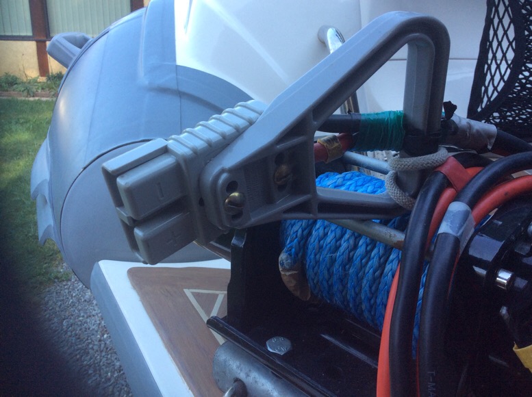

Il existe des poignées speciales pour aider a enlever ces prises ::K+)
J’en ai monté une sur mon cablage et plus de pb .
Demain je vous mets une photo :sc))

PRISES FENWICK 01 Juil 2018 10:01 #634551
Voila une petite photo de ma prise ..
Aucun pb pour la mettre ou l’enlever ::K+)
