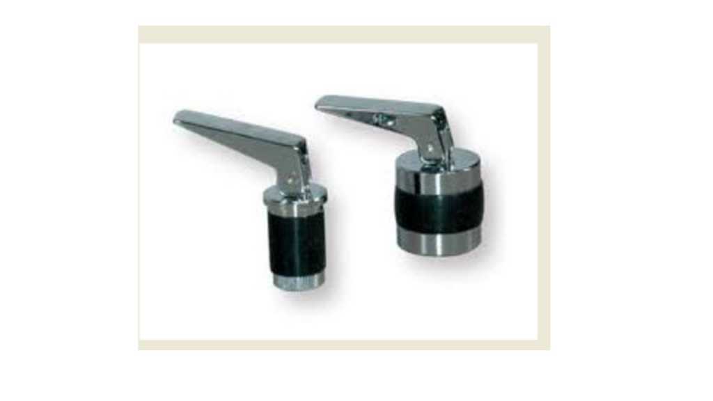

Si c'était pour moi , je mettrai un petit coup de fraise (a la perceuse) sur le filetage femelle pour l'éliminer ou le lisser au max...
Et je supprimerais le nable fileté , je le remplacerai par ce type de nable , que j'ai déjà eu dans le passé et qui marche très bien.....

phil56 écrit: Si c'était pour moi , je mettrai un petit coup de fraise (a la perceuse) sur le filetage femelle pour l'éliminer ou le lisser au max...
merci pour toutes vos réponses.
pour phil56, avec ce type de nable, tu mets la poignées coté intérieur ou extérieur du tableau arrière?

enzo23 écrit:
tu mets la poignée a l'intérieur (ou du coté ou tu veux y avoir accès depuis l'intérieur du bateau )
si tu veux enlever le nable , tu tires la petite poignée pour la mettre dans l'axe longitudinale ...
Pour le remettre , tu mets le nable dans le trou et tu replies la poignée a 90° comme sur la photo (plier la poignée aura pour effet de faire gonfler le caoutchouc qui fera l'étanchéité ...)
Attention , si tu veux enlever le nable , pour vider le bateau en avançant par exemple , prend l'habitude de , soit garder le nable dans ta poche , ou , si tu le laisses dans le fond , de replier la manette du nable , car si la manette n'est pas replier le nable peut passer au travers du trou .....et sera perdu a jamais ..
c'est du vécu !! , la probabilité est peut être faible , mais ca m'est déjà arrivé ::D-

cherche solution pour nable fond de cale cassé 21 Jui 2018 11:33 #634222
Salut Phil56 sur mon cherokee j ai ce type de nable et il est équipé d un petit rebord au milieu pour justement eviter cela
cherche solution pour nable fond de cale cassé 21 Jui 2018 14:36 #634224
guyp.be écrit: Salut Phil56 sur mon cherokee j ai ce type de nable et il est équipé d un petit rebord au milieu pour justement eviter cela
il y a peu être tellement de précédents qu'ils ont amélioré la chose ::K+)
