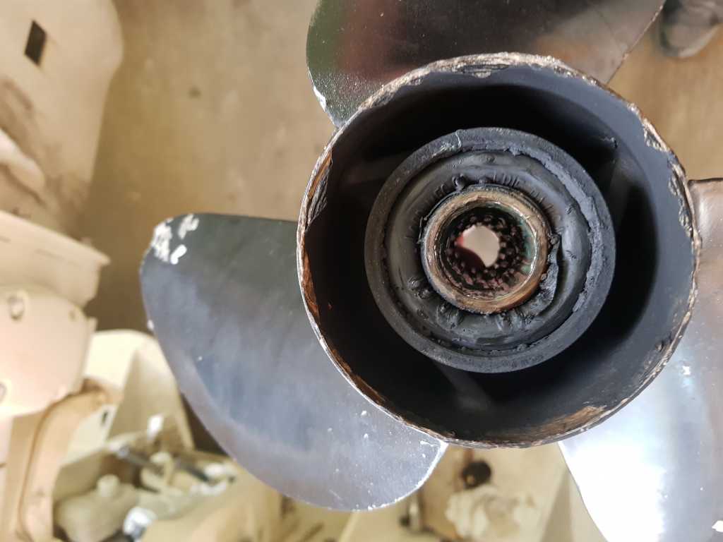

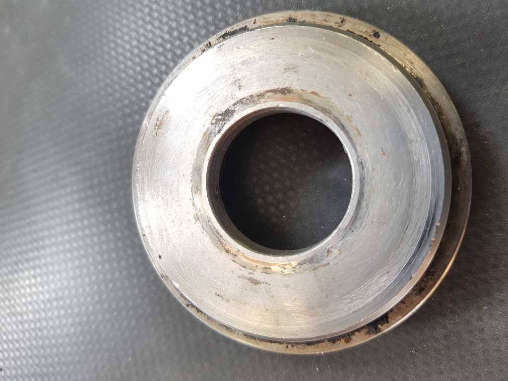

Ayant l impression de caviter ou denoyauter de tps en tps j ai preféré démonter l helice pour verifier
J ai vu dans un post que l etat de la rondelle ...rayée ou non disait su l helice denoyaute ...moi elle est rayée mais je n ai pas de notion si c est beaucoup ou pas ....et de plus on apercoit sur mes photos que mes bout d helice son legerement dentelé..il faut que je donne un coup de lime.
Mon helice est une 14x17
Merci les amis pour vos avis
