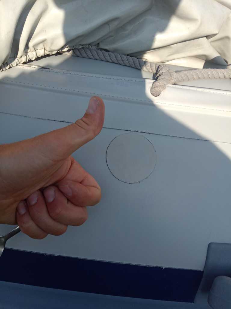

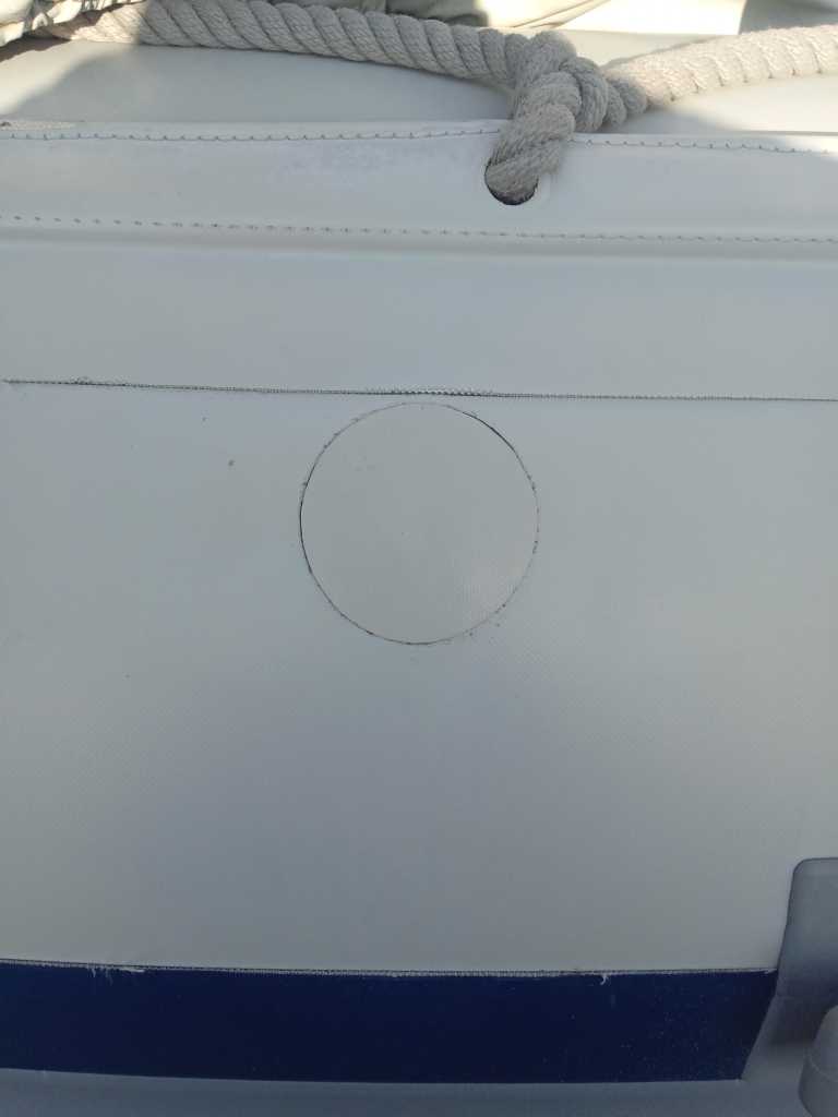

bonsoir, matériel reçu aujourd'hui, hypalon et colle avec durcisseur moins de 30 euros sur amazon, traçage, découpe de la pièce, ponçage a la dremel et collage en 2 couche comme indiqué sur la boite de colle.
c'est donc parfait merci a tous pour vos précieux conseils.
quelques photos de l'opération

suite photos
Conseils pour rustine 25 Mai 2018 10:00 #633065
Beau boulot tu aurais du mettre des photos de la zone abimée plus tôt
je t'aurais conseille de mettre un patch de chaque cote (pour équilibrer la réparation c,'est ce que j'avais fait sur un ancien sr
Patch avec un anneau (cela sert toujours )
