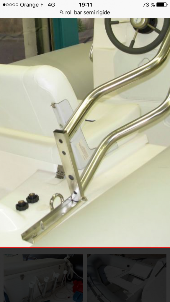

J ai reçu mon roll bar
Je prevois d installer des inserts de pont inox pour y fixer la platine du rollbar
Le probleme est l epaissseur du pont
Puis je fixer directement les inserts ou faut il mettre un renfort?
Je n est pas acces sous les fixations des platines
Fixation roll bar 18 Mai 2018 10:38 #632690
Voici les inserts

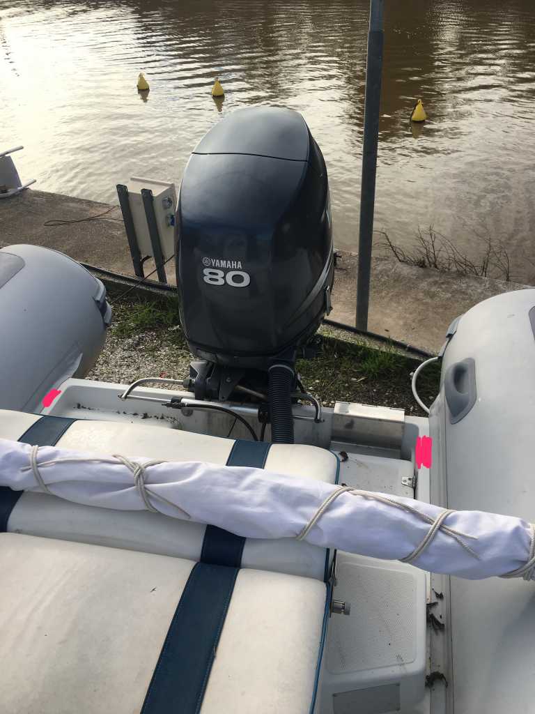

Fixation roll bar 18 Mai 2018 14:34 #632707
Pour la contre plaque je n ai pas d acces sous le montage
C est sur un lomac sur les cotes arriere
Jevais devoir modifier le roll bar supprimer sa platine et voir si je peux le fixer par des boulons traversant le tableau arriere

Fixation roll bar 18 Mai 2018 15:06 #632709
Les constructeurs de SR généralement stratifient des renforts pour fixer ce type d'équipements (xs rib, humber,...)
Fixation roll bar 18 Mai 2018 16:06 #632710
L endroit ou je dois fixer ( repere rouge photo)
a l air bien rigide
Je peux pas fixer le roll bar sur le tableau arriere
Pas lal de semi rigide ont monte le roll bar directement sur le pont
Je vais essayer de mettre ces inserts et on verra bien
Fixation roll bar 18 Mai 2018 17:28 #632714
T’es fou .....lol
Si tu veux fixer ton rool bar sur tes reperes rouges autant les fixer avec de colle
Tu va tout peter en qs semaines ce n’est pas prevu pour
Tu n’irais pas mettre une galerie de voiture sur le capot du moteur !!!!
Ce genre d’insert ne sert a rien pour la fixation d’un rool bar.
Ou alors tu ne le touche jamais ..ce qui est impossible dans 90% des cas on utilse le Rb pour se tenir en sortant de l’eau
Ces inseres servent pour fixation coffres et autres supports type bouteilles de plongee mais jamais pour un rool bar
Comment ce fait il que tu n’es pas la possibilité de mettre le rool bar ailleurs
Sur ton sr c’est sur tableau A/r ..en principe
Il ressemble a quoi ton rool bar ?
Ou alors tu fixes un renfort (avec 5/6 inserts) en inox sur toute la longueur de ton repère rouge et tu fixes le Rb dessus
Pour en avoir installé plusieurs ..sans renforts en qqs semaines d’utilisation c’est mort.

C est un roll bar de chez orange marine rabattable
Je vais voir pour consolider la partie ou va venir se fixer le RB
En y fixant une platine alu ou inox

Pourquoi celui ci est fixe directement sur le pont
J ai le meme
Fixation roll bar 18 Mai 2018 19:23 #632723
Plutôt que d'essayer de trouver une solution au résultat incertain, il est peut-être possible de te renseigner auprès d'un concessionnaire de la marque ou demander à un propriétaire d'un SR du même modèle qui a monté un roll bar, un retour d'expérience.

Fixation roll bar 18 Mai 2018 20:37 #632731
Je vais attendre avant de le monter
Je prends en compte vos conseils et me renseigner
Il manquerait plus que j arrache un morceau de mon plancher
Merci pour vos reponses
Fixation roll bar 18 Mai 2018 20:40 #632732
Oui il est fixe sur le pont ,en dessous il y a le coffre et je suis presque sur qu’il y a des renforts
Toi tu veux fixer cela sur une surface de 3/4 centimes de large sans renforts dessous
