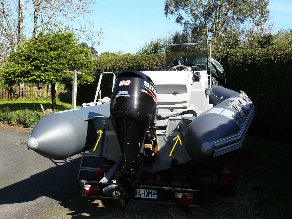

Bonjour, j'aimerais connaitre vos avis sur la meilleure façon d'attacher son SR sur une remorque pour environ 1H15 de route a chaque sortie.
Le bateau est un coaster 470 et la remorque est cassante.
D'avance merci.

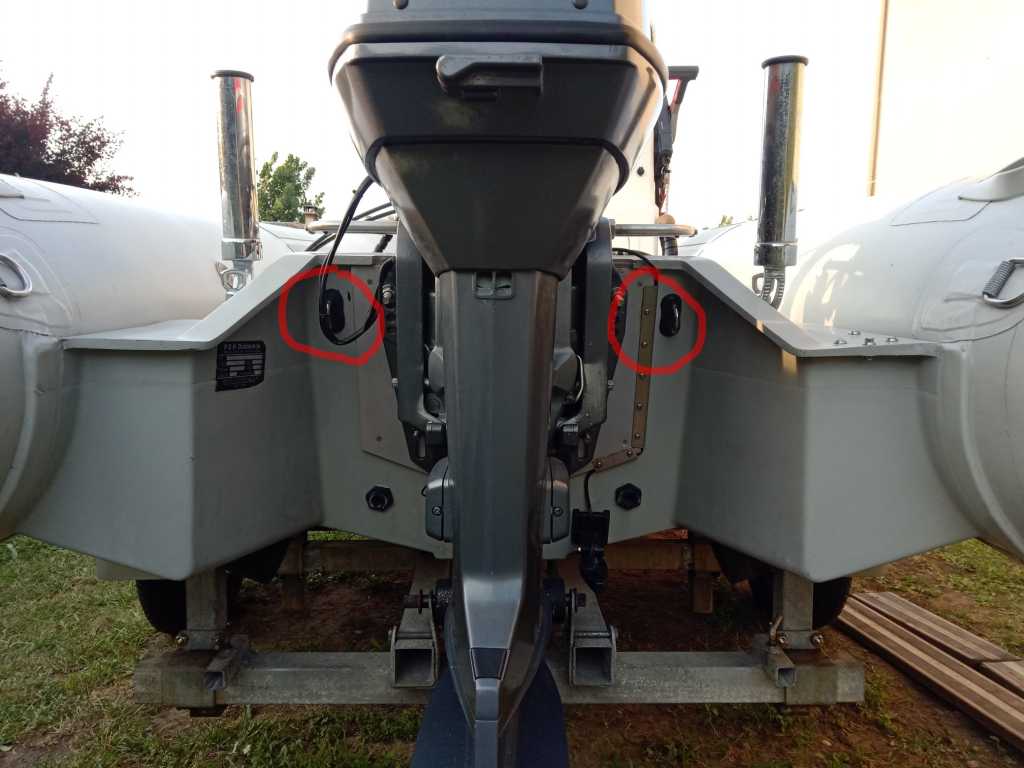

OK merci bon le soucis j'ai pas de cadence sur le tableau arrière, je vais en poser du coup......
Si je met des écrous a oeil sur les boulons de fixation moteur ça peut faire le Job?
Attacher son SR sur sa remorque 14 Mai 2018 22:59 #632498
why not... mais c'est mieux si les points de tires sont le plus écartés possibles..
:RB:+)

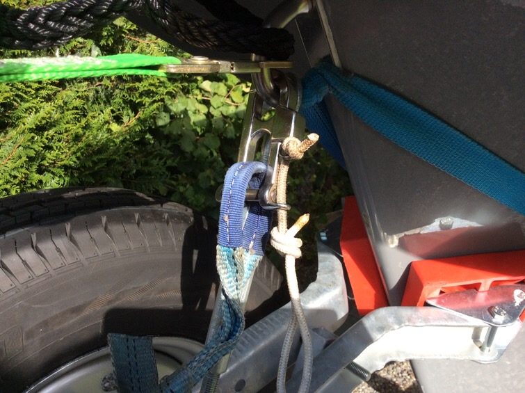

Sur Meltem le ridoir est securisé par un mousqueton largable sous charge . ::K+)
Ainsi avant la descente sur cale j’enleve le ridoir et laisse un bout qui se tend a la descente .
Losqu’il est completement tendu je n’ai plus qu’a larguer le mousqueton et retenir la corde pour laisser filer lentement le bateau a l’eau . ::A-)
Generalement sur la route il n’y a pas de treuil en place.
Le bateau est securisé par deux sangles de 11 mm et le ridoir .
Une sangle frappée sur les longerons empeche le boat d’aller vers l’avant et deux sangles a l’arriere (accrochées au cadenes de levage qui peuvent eventuellement servir pour tracter un skieur) l’empeche de reculer sur la remorque ...
Ainsi sanglé le Sr ne peut plus bouger d’un pouce . ::r- ::r-

Par contre, TU NE TOUCHES PAS AUX BOULONS MOTEUR! Tu positionnes sur ton tableau arrière deux cadènes ou anneaux - tire - ski: ça m'étonne qu'il n'y en ait pas d'origine, du reste ?
ATTENTION, autre chose: (Richard Lapène, Lomac Palavas): la force que nous exerçons avec les cliquets des sangles EST CONSIDÉRABLE (> 2 tonnes) et ainsi, j'avais sur mon actuel commencé à arracher celle qui était pourtant prévue pour treuiller !

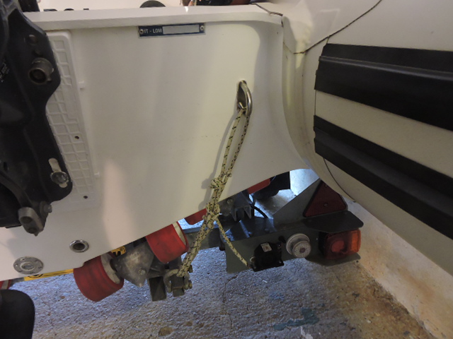

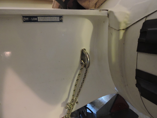

Alors: voici quelques vues que je viens de te prendre
Cadène arrière (montée d'origine
Avec le cordage en général utilisé: Scata parle de sangle, c'est du reste ce que je mets lorsque je vais loin! mais c'est du boulot et ça fait mal aux mains, donc, sur 3 à) 4 km je corde! (et ça ne risque vraiment pas de casser!

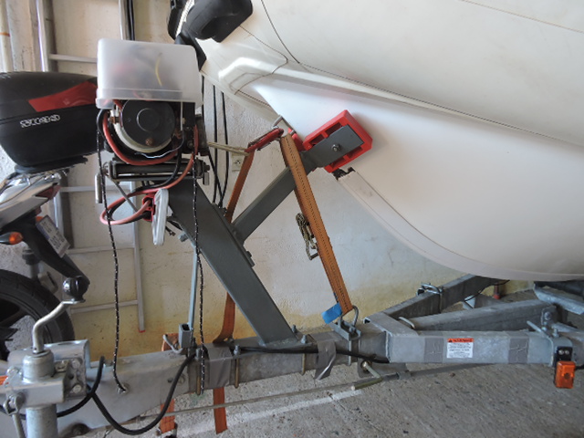

Cadène avant: là, je sangle
ACHTUNG KARTOFFELN! si l'on a un treuil électrique, le câble DOIT être détendu ! Avec un manuel, on peut tirer (ou avec une sangle

je viens de m'acheter 2 cadènes que je vais m'empresser de monter, et je vous montre le résultat.

Voilou.... Problème réglé .
Plus que les sangles
