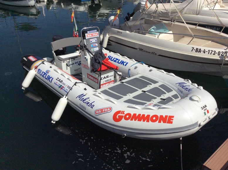

Demande à Meltem ce qu'il pense de la nouvelle gamme de Zar à carène alu. Il y a plusieurs tailles et pour la qualité no problèm.

Bon je ne ferai pas de pub, je dirai simplement que ces bateaux il FAUT les essayer ::K+)
Sans rentrer dans les details il me semble qu’il faudrait se tourner vers le Rib 13 ou 14 (il y a 10 modeles differents) pour une longueur de 3,80 ou 4,20 !
Je rajouterai simplement que j’envisage serieusement de racheter celui sur lequel je viens de faire presque 300 miles en mer en 3 jours....
Et croyez moi, je ne susi pas parano ::A-)
C’est tout dire ::M-)

Ils ont vraiment l'air bien c'est petits zars. Du coup j'ai pas mal de questions:
- est ce stable à l'arrêt pour la pêche?
- les 1100dtex sont ils suffisants par rapport a un mk2 qui aurait 2*1100dtex? Je pense aux hameçons par exemple
- ils écrivent que les poids peuvent varier de 20%. 91 kg à 2 ca peux se porter mais 109kg ca commence à peser.
- le passage dans les vagues seras il vraiment meilleur qu'avec un mk2c?
- à partir du rib13 il n'y as plus les equipements pour les rames. Est ce encore jouable de manœuvrer ces tailles a la rame?
Merci d'avance
Olivier
Choix d'un nouveau pneu 01 Mai 2018 12:28 #631970
Pour repondre a tes questions je dirais:
Pas de soucis a l’arret, la coque en alu plus lourde que celle du souple doit stabiliser l’ensemble .
En tout cas sur le rib 16 nous n’avons eu aucun pb lors de nos cours arrets au large .
Coté passage en mer je pense aussi que compte tenu du poids il n’y a pas photo..
Le « 16 » m’a totalement bluffé et nous n’avons ete mouillé qu’une fois ou deux par force 5/6 ( dynamique plus thermique) d’Ouest alors que nous naviguions dans les 13/15nds.
Si nous avions pu aller un poil plus vite sûr que les embruns seraient passés derriere ...
Mais prendre soin du matos etait notre soucis principal .
Pour les rames, en effet il n’y a pas de «  dames de nage » à poste mais deux «  pagaies » tres longues installées le long des boudins interieurs .
Notons que ces boudins de 60 de diametre permettent un bon appui pour garder l’equilibre .
Coté epaisseurs des boudins je peux dire qu’au toucher ils semblent bien plus costauds que sur mon « 61 »...
Idée ou realité ?’?
Enfin il est vrai que sur les bateaux «  résinés » le poids peut varier selon l’epaisseur de resine utilisée, la temperature et l’hygrometrie du moment .
Ces bateaux etant construits avec une coque et un pontage « alu » je pense que le poids affiché ne doit pas etre loin de la realité .
Pour ce qui est du Sav, si le bateau est vendu par un concess de ton coin ce sera a lui de prendre en compte les eventuels pb ...
Mais si ceux ci ne concernent par exemple qu’un pb de decollement de bande n’importe quel specialiste pourra te le faire .
J’ai un copain Belge qui a eu un jour un petit pb, apres accord avec le constructeur il a fait faire la reparation en local et la facture a ete reglée par la marque .
Marque Ô combien serieuse dois je le rappeler ...
