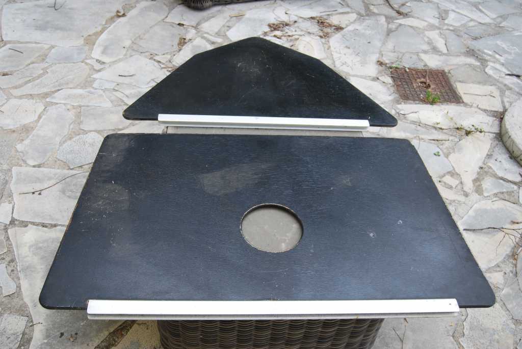

Aldo,
Je me prend à rêver...
Question subsidiaire tout de même : il était de quelle année ton Futura ?
Idéalement, tu peux m'envoyer une photo des 2 plaques avant?
À+
PLP
Plancher Zodiac Futura MK3 08 Mai 2018 23:31 #632246
Voici les photos et les dimensions des plaques avant
1ière plaque 87x55 cm:
2ièmé plaque 99cm de large.
J'ai les 2 autres plaques en alu et les longerons.
J'espère que cela va convenir,
Salut,
Aldo
Les utilisateur(s) suivant ont remercié: PLP

Plancher Zodiac Futura MK3 20 Mar 2021 21:12 #676587
BONJOUR je vois qu 'au moins 2 personnes dont denisbreizh possede le meme ZODIAC MK3 GT que moi
3 planches alu , 1 en bois noir avec le rond gonglage boudin central de fond et la pointe nez bois
j'aurais besoin d'infos mon pere a démonté il ya quelques années le fond alu pour tenter de reparer la quille boudin central
hors il l'a jamais remonté et je me retrouve aprés bcp d'années a rechercher a le remonter
en cherchant dans le garage j ai retrouvé les rails alu lateraux ouf
et finalement en reposant par terre tous les elements le nombre de raidisseur noir lateraux semble complet enfin a voir !!!!
mais qui pourra me dire si sur la partie bois noir avant la pointe la 1ERE ou il y a la rond acces gonglage boudin central fond souple
y a t il des entretoises raidisseurs le long de la planche bois noire comme aprés les rails alu car je me disais ca va frotter si on marche au bout malgré le boudin central
merci de vos réponses pour j espere ceux qui le possede encore ou se souvienne quand il l'avait
merci d'avance

Plancher Zodiac Futura MK3 21 Mar 2021 14:00 #676591
merci de votre réponse ca semble bizarre de pas avoir de raidisseur sur la partie avant bois du coup y a pas de liaison qui bloque entre la partie alu et bois
quand on marche sur l'avant ca doit tirer sur le fond meme si appuyer sur le boudin quille centrale et aussi le boudin quille centrale
si je le replace comment il tient fixer pour rester au milieu du fond du bateau ???
je viens de me pencher sur le fond et voir comment s'insere le triangle bois sur l'avant
et par contre je vois que sur le coté soit ca ete deja recollé soit ca se decolle
mais on voit pas mal de trace de colle
donc le triangle bois partie avant il tiens juste sur la bande noire centrale y a pas comme à l'arrierre sur la planche moteur un rail de fixation
on voit le montage sur cette video meme si modele plus recent mais quand meme plancher alu aussi et les plaques bois aussi à l'avant :
