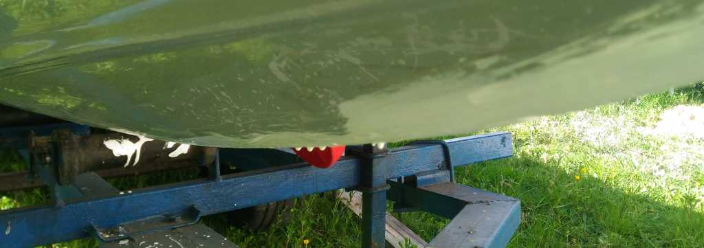

bonjour gaelle ,des photos seraient bienvenus,le gel coat se fait bien ,meme en reparation
Entretien coque semi rigide 26 Avr 2018 11:24 #631795
voici une photo avant ponçage du gelcoat :
Je n'ai pas protégé la remorque car elle va partir à la casse.v :P
J'ai regardé un peu les peintures international, la perfection n'est utilisable qu'au dessus de la ligne de flottaison a priori.

Entretien coque semi rigide 26 Avr 2018 12:00 #631796
Sur un voiler ou autre bateau au ponton à l'année oui ce n'est pas conseillé, mais sur un sr sur remorque aucun risque, ma peinture n'a jamais bouger et le résultat été magnifique ( j'avais fait aussi le pont, mais là le blanc était bien trop agressif pour les yeux, j'y ai colle du tapis TBS gris pat la suite !!) leur blanc et brillant et éclatant !! Comme disait Coluche plus blanc que blanc !!!
Entretien coque semi rigide 26 Avr 2018 14:50 #631803
Sous la ligne de flottaison le Gel coat c’est quand même mieux
Le Gel coat a une propriété ..il ne sert pas que pöur faire jolie ...il sert a l’étanchéité du bateau

Entretien coque semi rigide 27 Avr 2018 20:18 #631838
Si j'étais à ta place, je me garderais d'utiliser de la peinture - même la Perfection d'International - pour ce que tu veux faire !
Elle est effectivement bien plus belle et brillante qu'un bon gelcoat, mais où les rouleaux de la remorque vont frotter elle ne va pas tenir longtemps.
Cette peinture n'est parfaite que pour peindre une console ou des équipements de pont par exemple, et c'est là que je l'utilise.
Elle y est mieux qu'un gelcoat, car avec la pluie le gelcoat se tache alors que la peinture reste parfaite.
Et le prix ... autour de 50€ les 750ml ... donc à réserver si tu as un yacht. Quant à trouver la couleur exacte de ton gelcoat, en rêve pas plus.
Fais plutôt réparer ton gelcoat par un chantier spécialisé qui fera la teinte exacte pour moins cher - ou en tout cas pas plus - et ça résistera 100 fois mieux à l'abrasion !
