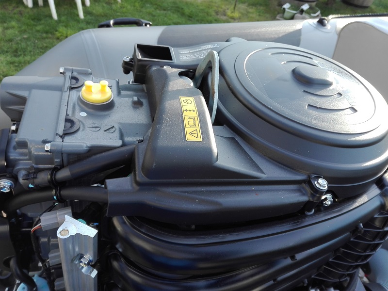

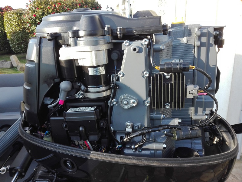

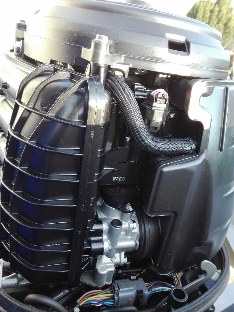

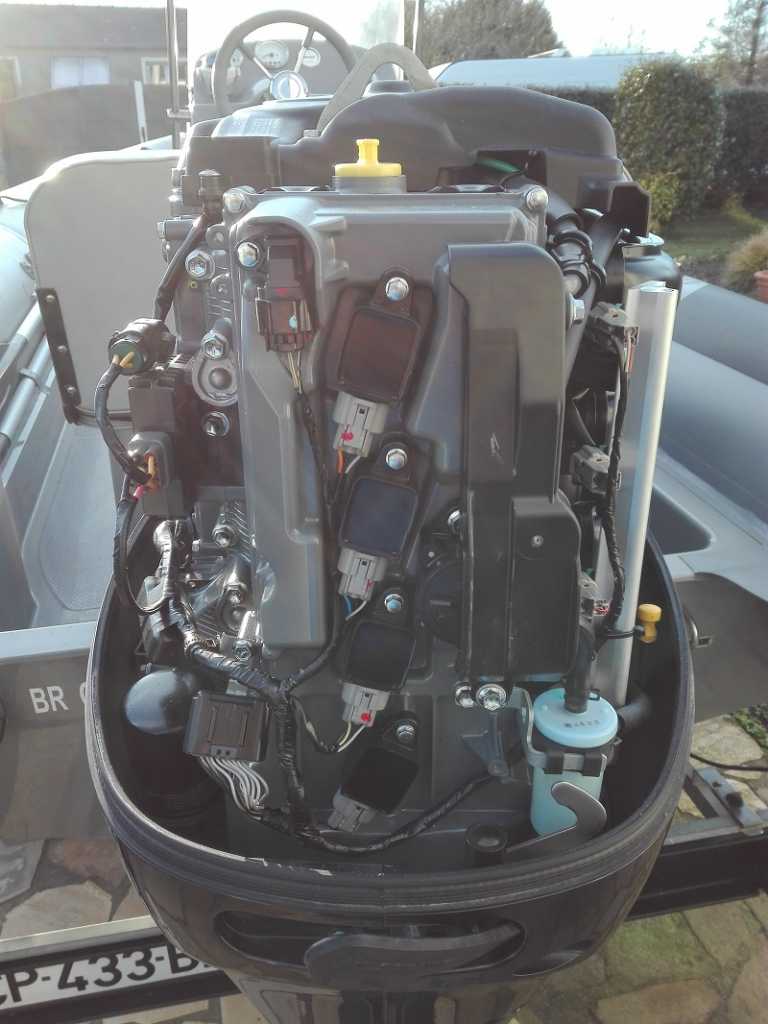

Bonjour à tous, je viens vers vous car j'ai un peu souci. Je ne vois pas le thermostat sur mon moteur. C'est un suzuki DF70A de 2012.
Je joins des photos.
Merci de m'éclairer. ;)
