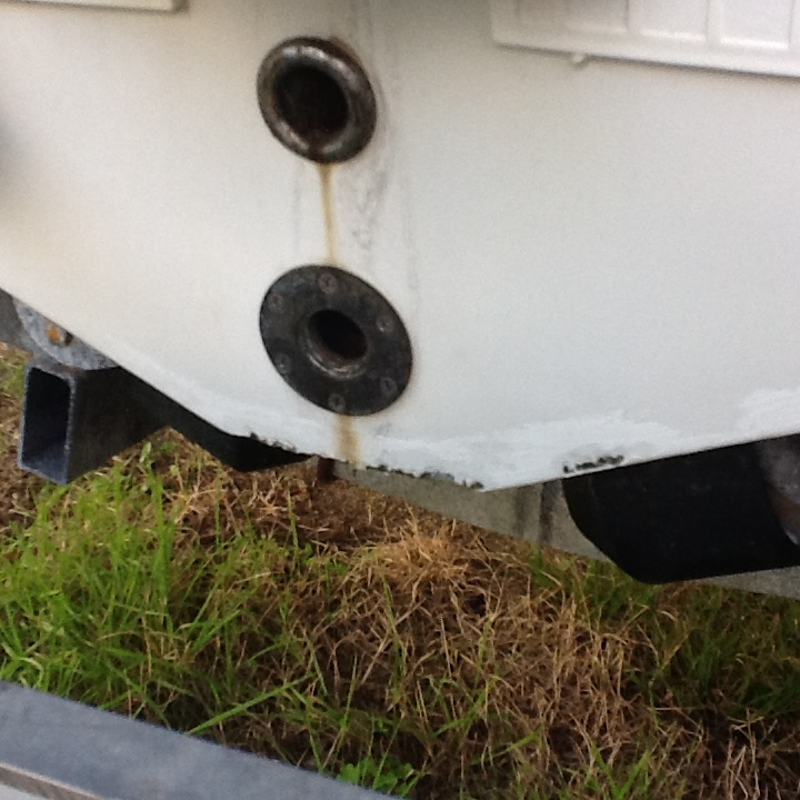

Pour la quille tu penses que le gelcoat peut combler
On voit la fibre mais c est juste sur l arrete de la coque

Oui pour les deux ..mais l’arête est comment ..voir la,fibre ok .... mais quelle taille
T’as pas des photos ?

C est des eclats de gel coat seulement
Si on rebouche au gelcoat ca va etre Bon non ?
Trou sur console 10 Mar 2018 18:31 #629791
Nounours2B écrit: C est des eclats de gel coat seulement
Non trop profond
Mastique et gel coat ...
A la base le Gel Coat sert pour l’étanchéité.
Pas pour boucher des gros trous
Pour boucher c’est le mastique...et la fibre TRES gros trous
Apres a toi de voir la profondeur ....des eclats
En plus l’angle de l’arête a l’air bien casse tu ne feras pas du bon boulot juste avec du gel coat ..mastique au minimum.....

Sur la photo on ne voit pas le dessous, mais si ce ne sont que des éclats de gel coat, tu ponces les arêtes vives des éclats, et du répares avec du gel coat (top coat en vrai) "spatulable" qui est plus épais et coulera moins. Tu ponces et recommences jusqu'a ce que ça te convienne.
Évidement si la fibres de verre est bien attaqué, il faut recharger, mais vu l'épaisseur qu'il doit y avoir à cet endroit, il y a de la marge.

Ce ne sont que des eclats Marsu 29
Le dessous est pareil . Juste l arrete qui a eclatee. La toile est ok. Il manque que le gelcoat

Voila le dessous la fibre est ok ce n est que le gel coat qui est eclaté
Trou sur console 12 Mar 2018 18:42 #629879

Oui pour le sabot mais je dois reparer avant
Je vais pas cacher la misere
Je suis sur la fibre plus de gelcoat pour l etancheite
