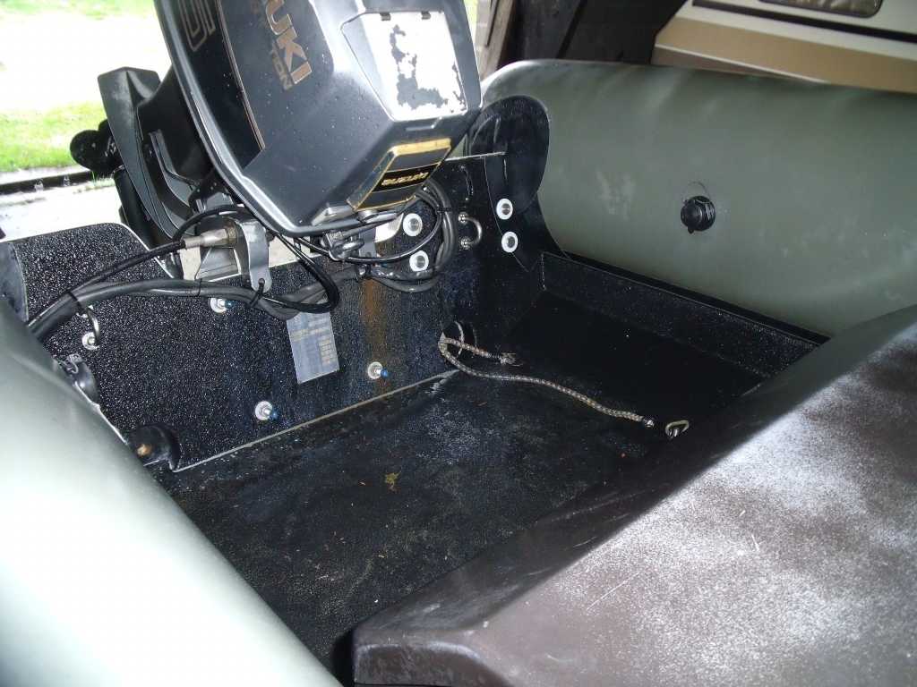

Quelle est ta vitesse max ? tu aurais une photo de ton montage moteur par rapport au V profonde de la coque ?
le moteur est monté comme sur la photo a un bon + 3 cm ( certains montage anglais sur la marque jumelle AVON de l epoque ) sont a plus 5 cm ! :H:-)
