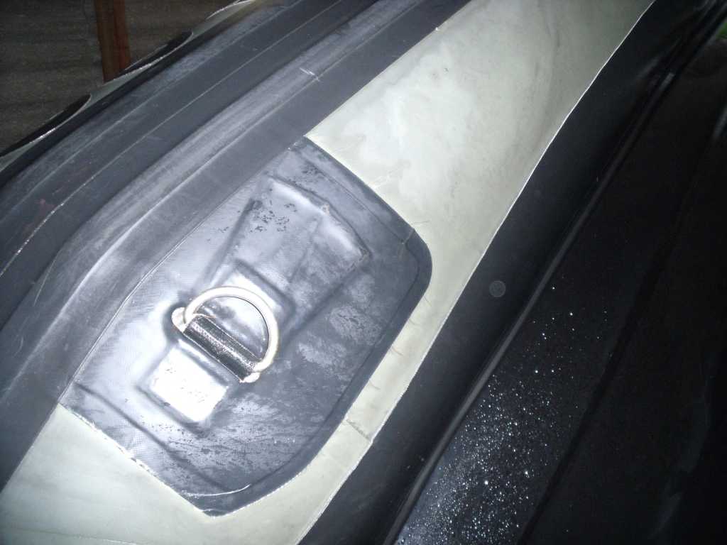

un autre renseignement svp
a l interieur de la coque il y a les bandes noires en hypalon qui protege les boudins .
ils ne sont pas colles normal ????????
aucune trace de colle sur la coque ou sur le tissus .
idem sur tous ? celuici est de 1994
merci .
sillinger um 490 installation flaps 04 Mar 2018 15:24 #629393
bonjour,
Le mien est un sillinger rib UM 490 même si marqué 470 sur la plaque d'identification constructeur. Il date de 1993 et est indestructible. Je me suis longtemps taté pour prendre plus grand mais je n'ai jamais retrouvé cette robustesse et ce passage en même par tout les temps et n'importe quelles conditions de mer...
Il y a bien un collage néoprène entre la coque et les boudins extérieurs. pour l’intérieur c'est différent pas de bande mais un collage direct par où les grains de sable se mettent tt le temps ...
