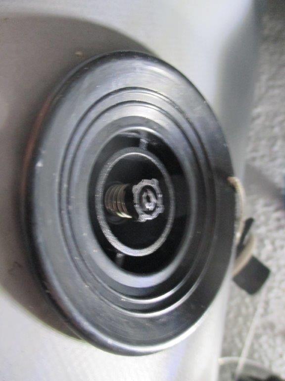

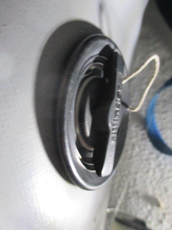

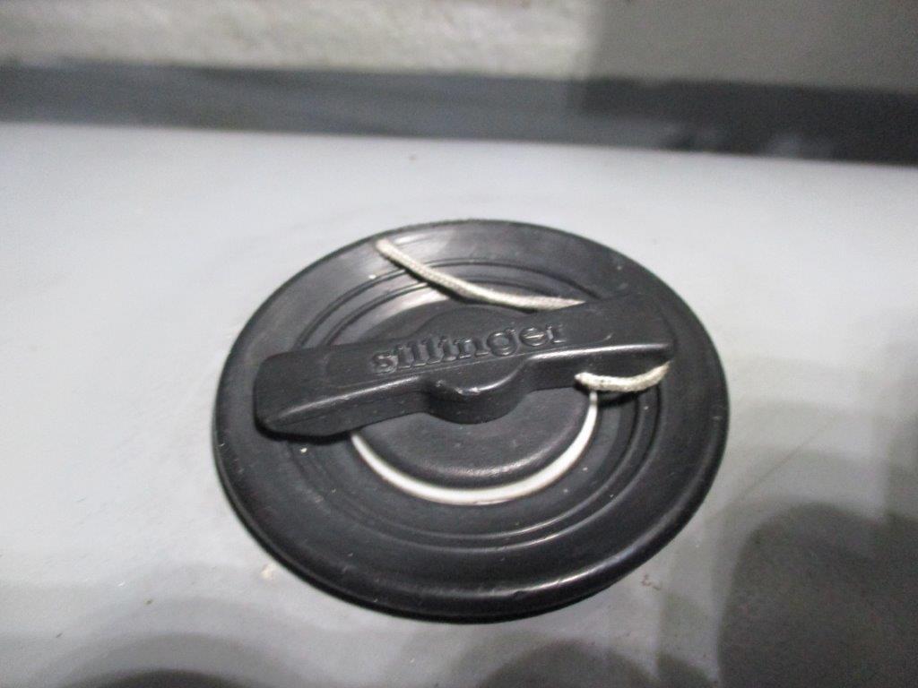

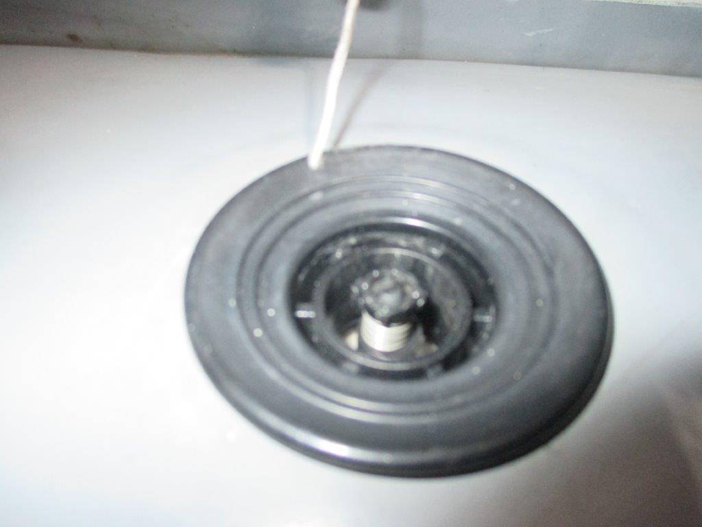

Quelle est la partie de la valve qui fuit ? Si c'est le clapet intérieur qui est ouvert par la pression de l'air quand on gonfle, il est effectivement difficile de le remplacer car c'est un ensemble collé ou serti - et il faut changer la partie qui se dévisse.
Mais cette valve ressemble beaucoup aux valves Bravo qui équipaient les pneus italiens de Prestige, et je dois en avoir quelques unes. Il faut juste chercher un peu ...
J'ai même quelques valves d'ancien Sillinger des années 70.
Tu nous a mis plein de photos de ta valve montée, il serait bien plus intéressant d'en avoir de la partie amovible, avec des cotes un peu précises !
En ce qui concerne le remplacement total de la valve, c'est effectivement un peu technique, mais demander 600 euros, j'appelle ça du vol, même pour les changer en totalité !
Si tu ne trouves pas - et si je n'ai pas - il y a une valve tout néoprène, qui se monte par collage direct sur le boudin, c'est la valve Bridgeport.
Sur Google, tu tapes "valve bateau pneumatique" et presque en bas de la première page, à coté de la photo d'un pneu Intex Seahawk vert armée, c'est elle - une super valve, qui a équipé les Zars. On la trouve encore, c'est certain mais il faudra chercher.
Les utilisateur(s) suivant ont remercié: bernic

Le bloc valve est constitué de plusieurs parties :
- un écrou plastique qui est à l'intérieur du boudin et y reste, juste maintenu par la partie extérieure, elle-même en 2 parties.
L'une vient se visser dans l'écrou et le maintien en place, elle se serre grace à des encoches dans lesquelles on introduit la clé adéquate, ou avec un outil qui rentre dans des trous.
- enfin il y a le clapet lui-même avec son ressort
- et pour finir le bouchon lui-même que tu dois enlever pour gonfler
C'est pour ça qu'il manque des photos claires et des cotes

je ne touche donc pas a la partie exterieure et donc l'ecrou ne bouge pas je ne demonte que la partie clapet avec ressort
changement valve sillinger 1998 20 Fév 2018 11:53 #628932
oui ! et il faut la clé qui va bien, souvent facile à faire avec un tube pvc dans lequel on fait des encoches.
Attention, quand tu dévisses, assure-toi qu'il n'y ait que le clapet qui tourne - et que la partie extérieure ne tourne pas dans l'écrou, ça arrive selon la construction de la valve et le nombre d'éléments qui la constituent.
Si c'est le cas, il faut dégonfler tout le coté du boudin pour pouvoir tenir l'écrou à travers la peau, pour éviter qu'il ne tombe dedans et roule car après c'est chaud pour le récupérer ...! et ensuite l'attacher.

si j'ai bien compris il sagit de devisser la partie que j'ai flechée avec la clé (en piece jointe )sans que l'exterieur ne bouge .
