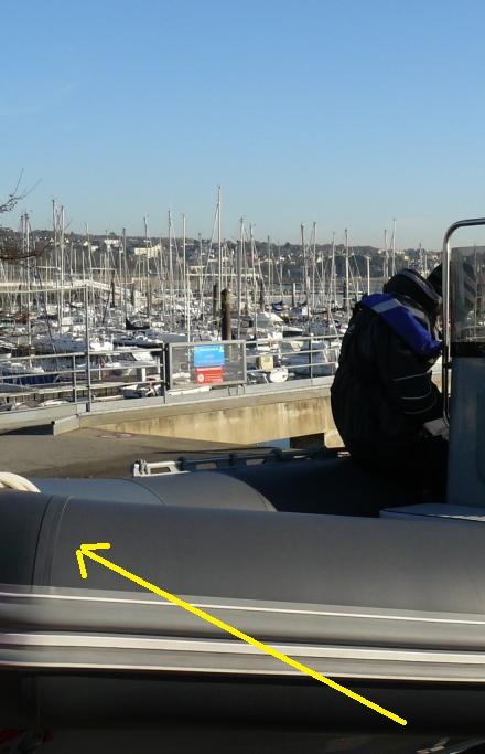

Bonjour je suis sur le point d acheter se semi rigide le vendeur me dit qu il est en hypalon lui même ne sait pas trop (car la personne qu il lui a posé une rustine lui a dit ) du coup je me tourne vers vos avis expert si joint quelque photos n hésité pas à donner vos avis

Pour moi a 95% c'est du pvc. Au touché on peut savoir si c'est du pvc ou pas. L'hypalon est lisse, alors que le pvc serait plutôt granuleux du fait de la trame du tissus.
Au vu des photos, ça te fait un ensemble sympa et en bon état, la remorque également.

Pour ma part se qu il m’a mis la puce à l oreille c est cette bande de renfort entre chaque portion de boudin que l on ne retrouve généralement pas sur les boudins hypalon mais je m’en trompe peut être
Et après quelque recherche je n est pas trouver de Zodiac pro 12 man en version hypalon tant de chose qui me font dire qu il est en pvc.

Je ne dois pas prendre beaucoup de risques en disant qu'il s'agit de PVC (très souvent monté sur cette marque de bateau). Si tu veux confirmation, regarde si les cotés du tissu présentent des fils typique de l'hypalon.
Sinon l'ensemble parait bien propre même si cette marque ne me fait trop vibrer!

Beau bateau
en PVC
Thermo collage = PVC

Bien sur que c est du PVC.
Il te suffit d aller sur le site Zodiac et tu verras que les Pro 470 sont en PVC.
L hypalon chez Zodiac c est assez rare et c est une option.

Le pvc est thermocollé, il fond avec la chaleur, ce qui engendre un petit bourrelet qui déborde au niveau du collage.
L'hypalon est collé donc pas de bourrelet.
J'ai grossi ta photo mais elle n'est pas assez précise elle devient flou. ça ressemblerai à du PVC........

C'est du PVC ....
Les raccords en PVC sont fais avec une bande de chaque coté (int ..ext) alors que les Hypalons sont collé par simple chevauchement ..
Du coup si tu vois une bande qui raccorde deux parties du boudins ..c'est du PVC...

Je me permets de contester ce que tu viens d'écrire ...
Pour le PVC thermo-soudé, je ne sais pas, mais pour l'hypalon, c'est bande intérieure de 5cm pour protéger le collage, et la même chose à l'extérieur ! Enfin, c'est ce qui est préconisé - ou l'était il y a quelques années par Pennel, ça faisait partie des bonnes pratiques et c'était écrit dans le manuel !
Mais aujourd'hui plus personne ne met la bande extérieure sur les boudins hypalon. Il faut reconnaître que c'était la première à se faire la valise quand le bateau frottait un peu trop sur un ponton par exemple.
