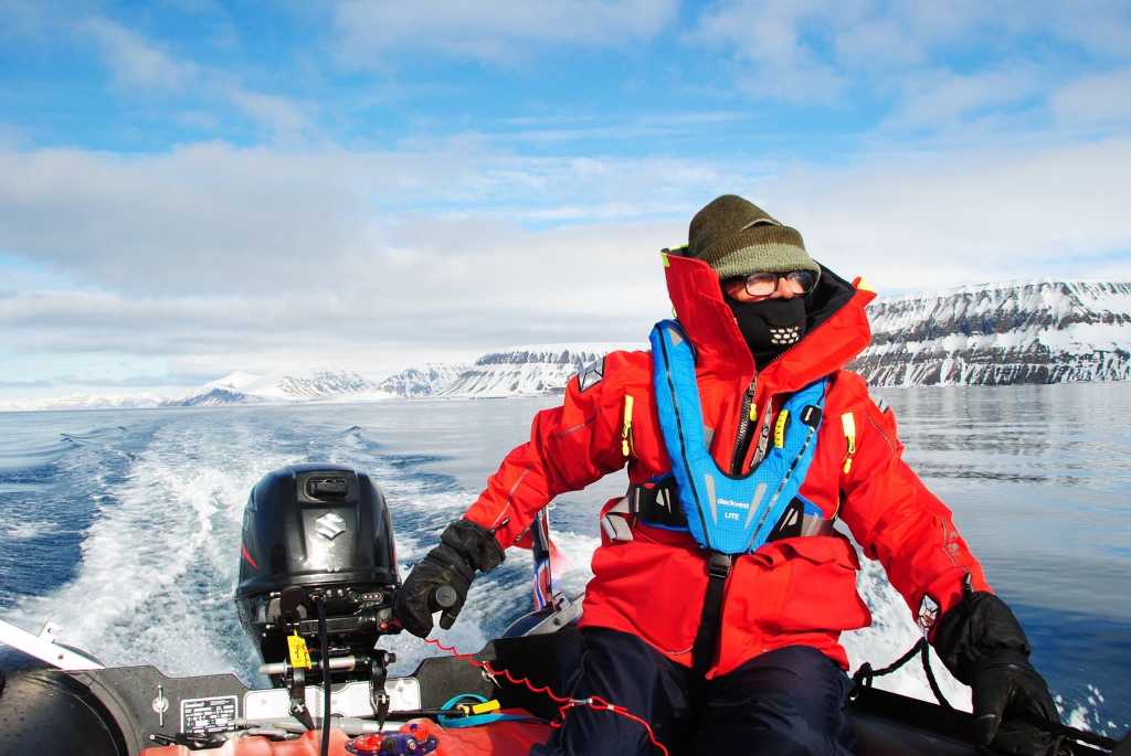

Laurent et Alain ont fait un raid avec un Suz' DF 25 et un Bombard C4. J'ai pu essayer ce bateau. Ça déjeaugeait et je pense que ça ferait le boulot de Mathioux. Bon, faut pas s'attendre au couple d'une GT3.
DF 25 : 490 cc. 62 kg. Finalement pas beaucoup plus lourd que nos anciens 2T (mon 30 CV faisait 51 kg).
DF 30 : 490 cc : rajouter une dizaine de kg.
Chez Yam, dans ces puissances, c'est 747 cc, donc beaucoup plus lourd.
Choix moteur sur petit SR 08 Nov 2017 09:04 #625759
Oui, un moteur extraordinaire .... qui nous a donné entière satisfaction ....
A tjs démarré au quart de tour dans des températures avoisinant les -20°
A poussé (tiré?) notre petit bateau avec presque 1/2 tonne à bord...
A tourné sans encombre avec une hélice (deux) endommagée et une queue de dérive totalement arrachée.
Avec une conso de chameau. Sans bruit et sans fumée :a{b)
Que demander de’ plus ::A-) ::A-) ::A-)
Vraiment le Suzuki Df25 est le moteur de l’extrême .
Et avec lui, Mathioux, si ta coque le supporte, tu pourras partir en pêche en toute sérénité..
