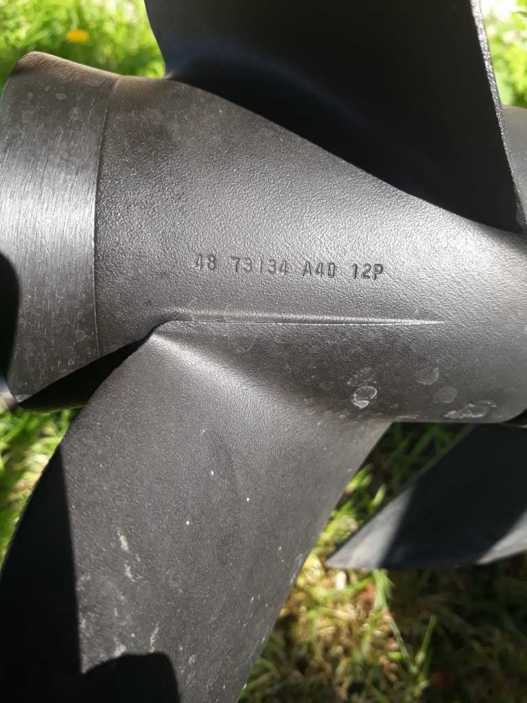

bonjour , y aurait quelqu'un en mesure de me dire a quoi correspond la reference de mon helice svp , je voudrais la changer suite a un choque , mais je ne sais pas a quoi correspondent ses cotes , donc impossible pour moi de commander , ou d'en trouver une d'occase , c'est une tripale , elle presente 13 canules ,et elle est montée sur un Mariner 2 temps 30 cv,merci infiniment

12P c est pour 12 de pas. Le reste je sais pas.
Le mieux est d aller voir un concessionnaire Mercury/Mariner.

C'est une référence Mercury/Mariner en alu diamètre 11.4" pas de 12 à droite.
Tapes la référence 48-73134A4012P sur le net et tu la trouveras.
Tu peux aussi la remplacer par une hélice Turning point: il faut prendre le Hub n°11 et l'hélice avec le pas de ton choix: 10 3/4 x 12 si tu veux garder le même pas
Regarde sur Orange Marine (en promo actuellement)

Changer de marque d'hélice, pourquoi pas !
Mais si celle que tu veux remplacer fonctionnait bien, je n'en vois pas trop l'intérêt, car sans connaitre précisément une hélice, il est très hasardeux de penser que la nouvelle fonctionnera aussi bien que l'originale, ça peut être mieux, mais aussi moins bien, voire pire .
Donc, excepté si on te propose un essai sans engagement, oublie ! Enfin, ayant une certaine expérience dans ce domaine, c'est ce que je ferais.
