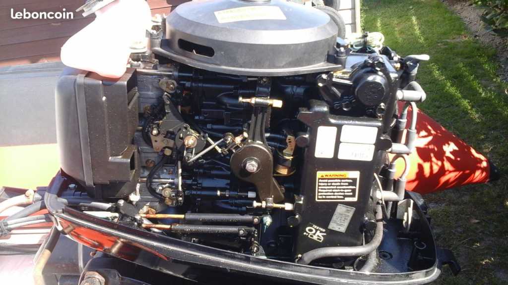

bonjour j ai une question peut on ,mettre de l essence 95 ; dans un 50 cv mercury autolube merci

oui !

Vu que ton moteur est de la technologie 2T + carbus, du SP95 est bien suffisant du fait de l’utilisation d'un mélange essence + huile 2T.

SP 95 oui mais pas du SP 95 -E10 ::N-) s'il n'y a plus que cela mettre du SP98 :^-s}
