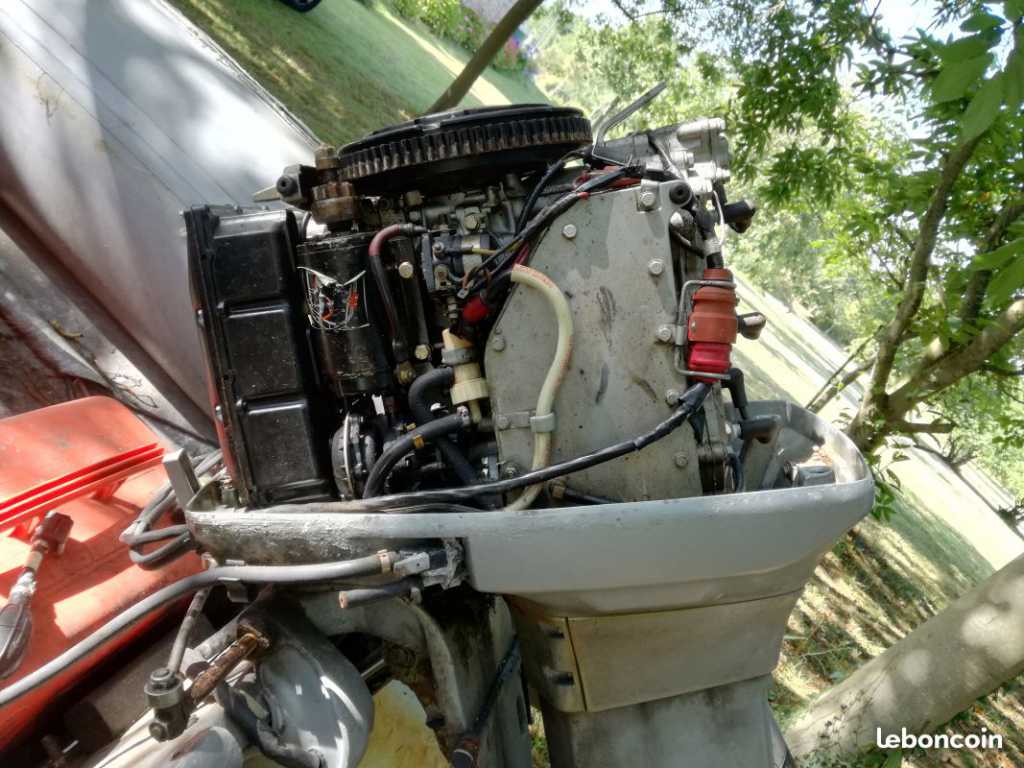

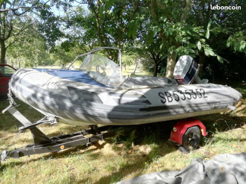

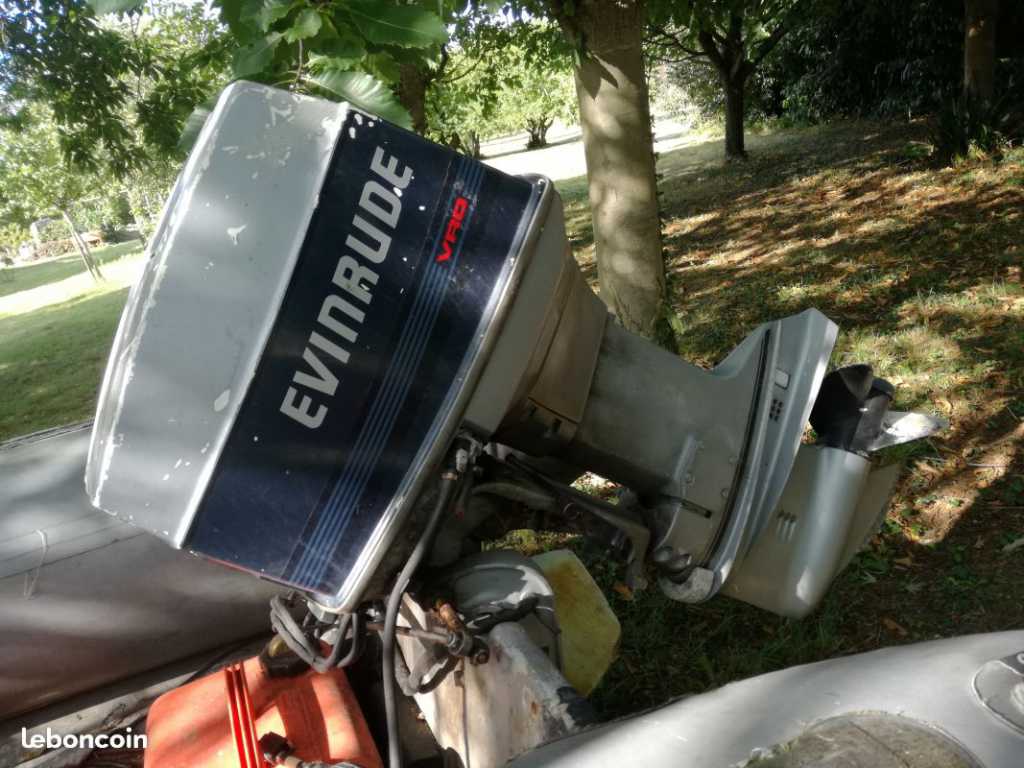

Voici photo bateau et moteur

Beaucoup de très bon souvenir sur ces bateaux !
Les premiers sr qui permettaient les plongées sur les épaves lointaines comme on disait à l'époque!!

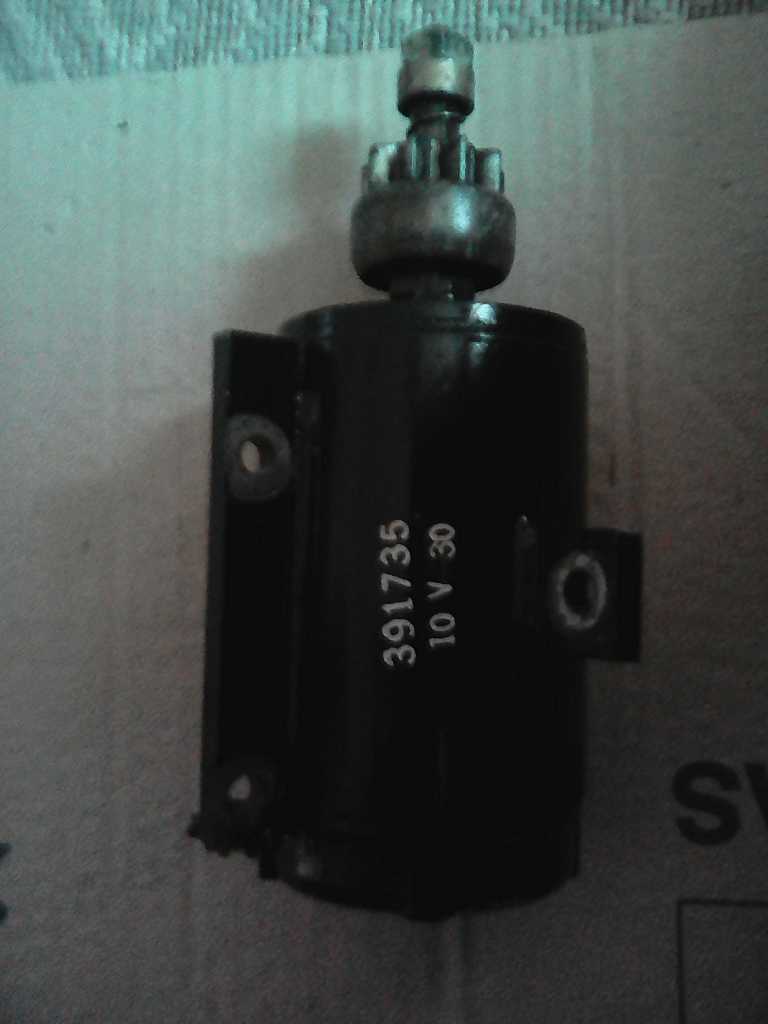

Rénovation Zodiac Paul Brot 3 avec évinrude 70 CH 26 Sep 2017 18:18 #624440
Voici une photo du démarreur..... :sick:

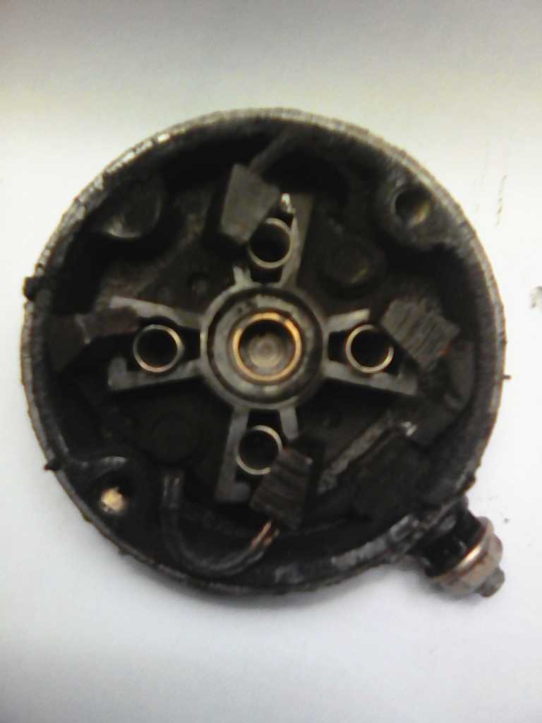

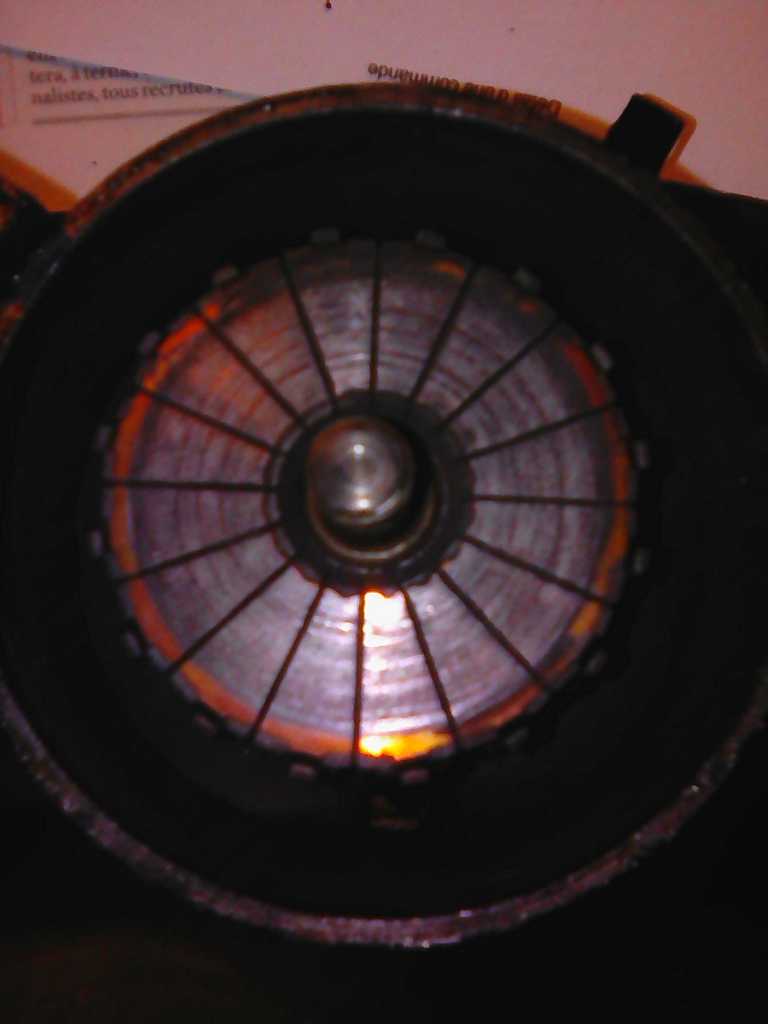

Je n'ai pas résisté à l'envie de l'ouvrir..... ce fameux démarreur ! Et là , je pense que ça ' craint ' fort, très fort.......... Bon, je vais commencer par nettoyer toute cette graisse et ce cambouis.... ::D-
Rénovation Zodiac Paul Brot 3 avec évinrude 70 CH 26 Sep 2017 21:02 #624450
Euréka ! J'ai trouvé un premier pb !!!....... Les gaines de protection des tresses d'alim des aimants sont, après nettoyage, pourries, voire inexixtantes ..... :sick: Du coup, tresses à nues = positif contre négatif de la carcasse du démarreur = grésillement électrique au démarrage.... Je sens que la simple réfection de ce démarreur va m'occuper au moins.... quelques heures :) Au plaisir de vous lire

Rénovation Zodiac Paul Brot 3 avec évinrude 70 CH 26 Sep 2017 21:19 #624452
Merci beaucoup scata pou tes conseils.... Démarreur démonté et nettoyé.... 2 tresses d'alim aimant à nu et en contact avec le - de la carcasse du démarreur.... !!!! Forcément ça pouvait pas marcher....
