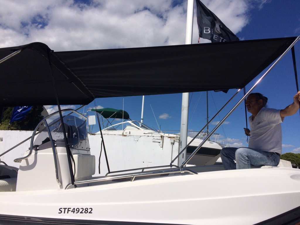

Entre temps, je viens d'avoir une discussion avec un propriétaire de cm22, qui n'a pas non plus de roll-bar. Il a cependant un bimini plutôt pratique qu'il a fixé sur la main courante, du genre:
Je trouve que ca peut être un bon compromis, surtout quand on est pas un fan des roll-bars.

j'ai sur un 57 fait faire l'extension de Taud et ai mis des fixations démontables sur les mains courantes
Là je peux replier en navigation l'extension avec l'arceau qui va s'appuyer sur le devant du taud ce qui libère l'avant pour ceux qui veulent reprendre du soleil ..... et en navigation aucuns souci même à 25 nœuds ....
Par contre là faut que je trouver une solution pour que l'arceau devienne repliable car quand je n'ai pas le taud de sortie je ne sais quoi faire du l'arceau en U de l'extension et me trimbaler avec ma clé sur le bateau n'est pas top surtout quand faut viser ou dévisser avec le roulis .... et les vis s'arrondissent vite ... donc solution pas pérenne à terme ...
Si il y en a qui ont des idées je suis preneur ..

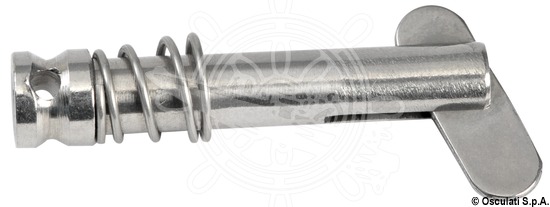

Cette goupille est très pratique pour fixer le taud au support.
Toujours mettre la goupille vers l'intérieur du bateau pour qu'elle ne tombe pas à la mer... lors du montage ou démontage .

J’ai déjà repéré cette goupille pour pouvoir démonter les fixation sans outil, semble top ::K+) . A monter effectivement dans le bon sens pour que en cas d’éjection elle ne se fasse pas dans l’eau.

@Tutu34500 : Sympa ta protection !!! Le bimini 3 arceaux que j’avais sur mon Medline IIc couvrait également +/- tout le bateau. Nous avions juste une petite extension de tissu vers l’avant.

Merci j'ai bien ces goupilles pour fixer rapidement l'arceau sur la rambarde, et ai mis un fil de pêche pour ne pas perdre ces goupilles comme ça au pire cela pendouille à l'intérieur du bateau et ne fini pas dans les évacuations d'eau du pont ... direct à eau ...
