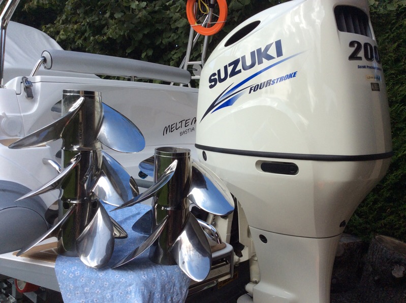

Sur "Meltem V" , qui possède une embase XL montée sur un lift mécanique, les réglages sont tres faciles.
Pour avoir un bon rapport vitesse / efficacité ( je prends 42,8 nds sur le lac) J'ai essayé pas moins de 7 helices différentes et en ai gardé deux :
Une trois pales pour la croisiere tranquille et une quatre pour les sorties en mer formée.
Actuellement en réglant le trim sans toucher les gaz j'arrive à naviguer à un peu plus de 1mile au litre
A 20 nds et 3500 tours .
