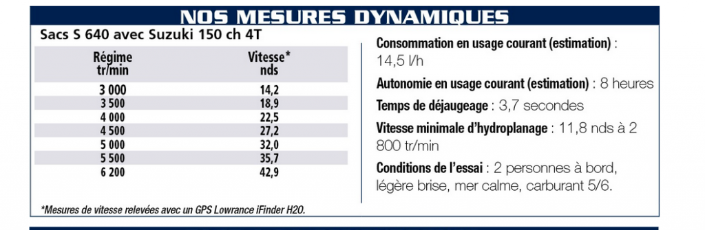

Intéressante ta page perso , une remarque toutefois , je suis très surpris par les performances que tu annonces .

Hello.
Intéressante ta capture d'écran.
L'origine est le test de pneumag de 2001 ?
Toutefois il me semble que à l'époque le test était avec un Mariner 2T de 200CV pas un suz DF150 (l'importateur Mirabeau Marine était concessionnaire Mercury et pas Suz).
La coque S640 a eu plusieurs variante avec différents aménagements de pont, console et roll bar, donc pas sûr que ce soit la même que la mienne (poids ?).
Ma page perso elle date de 2002.
Mon S640 Venus, je l'ai remotorisé en 2016 avec un DF150TGX et une hélice Suz de 21' (tout en gardant le 6CV bien sûr) et passage à la direction hydraulique (Mavimar GF300 evolution) .
J'ai prévu d'actualiser ma page perso avec le montage du moteur, du tableau et de la direction mais le temps me manque un peu.
(Nota : surtout que j'ai prévu de modifier le système des pages perso du site)
Point de vue vitesse / régime, je n'arrive pas à dépasser les 6000trs/min, et j’atteins assez facilement les vitesses GPS avec 500trs/min de moins que ce qui est indiqué sur ce tableau, jusqu’à un peu + de 40nds.
