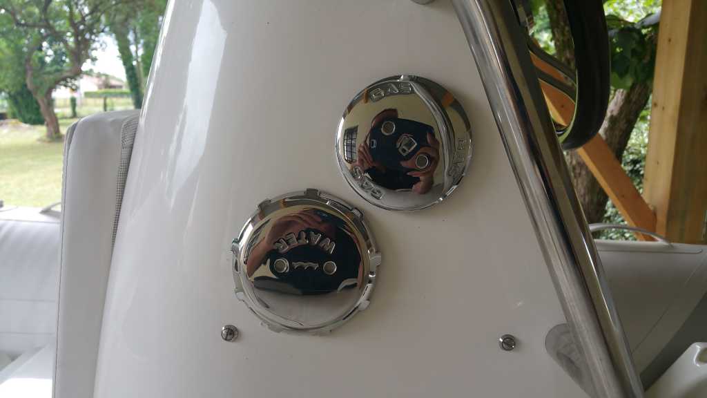

J'ai un Medline 580 avec le bouchon de réservoir sur la plage arrière. Au début c'était effectivement la galère pour le remplissage à la pompe de la station ou au jerrican directement, ou via un tuyau avec une poire carburant etc..., car la mise à l'air libre se fait par la même bouche de remplissage d'essence à 1 cm d'écart donc si on remplit copieusement, l'air qui est chassée refoule l'essence et on en met partout!

S'il y a encore du refoulement il faut légèrement agrandir le trou de mise à l'air libre du réservoir qui, selon les modèles, est relié à un tuyau et ensuite à une canule (c'est souvent la canule qui est sous dimensionnée pour laisser passer l'air refoulée). Il faut aussi vérifier que la mise à l'air libre soit au dessus du niveau du trou de remplissage du réservoir pour ne pas inonder la cale du bateau avec du carburant. Le tuyau de remplissage de carburant et le tuyau de mise à l'air doivent être des tuyaux bien séparés.
