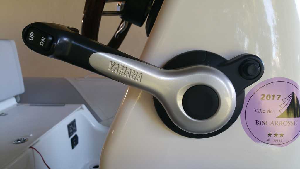

Oui tu as tout de même la petite gachette rouge pour débrayer. Sur le côté du boitier tu as un gros bouton noir que tu peux pousser pour débrayer la manette dans les deux sens. Je joindrai une photo dans la soirée. Je précise que cette commande est monté latéralement et non en façade de la console.

Voilà donc la commande que j avais sur mon Yam F70.
Avec en son centre le gros bouton noir pour débrayer.
C est propre, discret et esthétique.

Modèle 6x3 latéral encastré, commande cable avec coupe circuit intégré, montage à droite uniquement car non réversible

A cable ? Et bien j étais persuadé que c était de l électrique tellement la commande est douce, fluide et répond instantanément à la moindre sollicitation.
Je te remercie de cette précision. J espère juste que mon prochain bateau en sera équipé. Merci Ludo.
