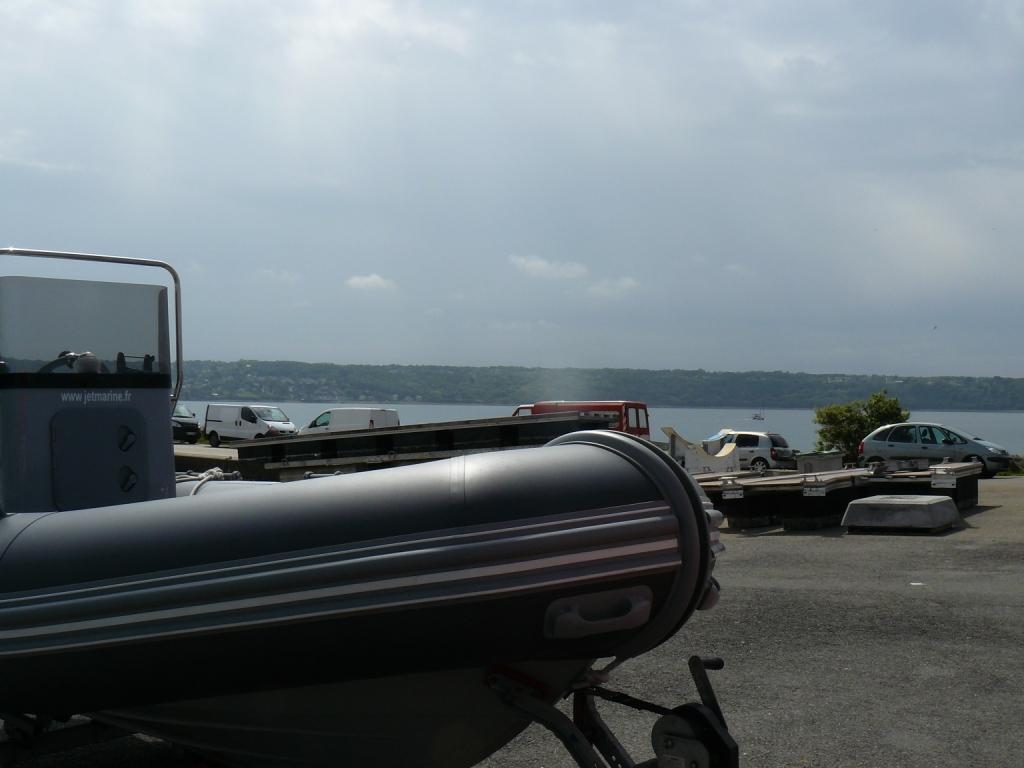

Comment certains d entre vous, je me suis laissé séduire par la possibilité de louer mon bateau lorsque je ne l utilisais pas.
Ainsi j ai loué mon pro open 6.5 a un américain de passage à annecy
Malheureusement celui coin à rien trouvé de mieux aie de l attachât et la nuit à la poulie qui sert à descendre l ancre.
Ce qui devait arriver arriva et la pièce à été arrachée durant la nuit sans doute à cause du vent
Je me tourne donc vers vous pour 2 choses
- evaluer la gravité du dommage
- trouver un réparateur zodiac ou agree qui pourrrait le prendre en charge pour les assurances; il semble que le dernier spécialiste du demi rigide ait abandonné les réparations. Connaissez vous quelqu'un à proximité d Annecy ?
En attendant je suis revenu sur paris et Le bateau est stocké à sec dans une grange près d annecy en attendant de reprendre du service
Merci de vos lumières
Peut être me direz vous que ce n est pas grave et que je peux le réparer seul, ce qui serait une bonne nouvelle :)
Ci dessous mes photos

Désolé pour toi
Ce n est pas grand chose. Cela m est arrivé sur mon Valiant.
Décollage des bandes, nettoyage des boudins et du davier, découpe et recollage des bandes.
Je l ai fait faire par DISCOV'RIB à La Rochelle (maison tres pro) et cela m a coûté 137,50 HT plus fournitures. Donc avec compte entre 150 à 200 €.
Maintenant quand je vois la photo, je crain que ton davier était décollé depuis longtemps et qu il devait bouger dans son emplacement. Les colles finissent par cuire. Pour éviter ce genre de problème j ai accrché l avant par un mousqueton a l anneau de traction pour la remorque. Plus de contrainte sur le davier.
Désolé je ne connais pas de réparateur dans le coin
Cordialement

Comme dit meltem ::r- ::r- c est faisable sans passer par un pro.Avec tous les tutos de collage sur ce forum du temps et de la patience, c est plus qu envisageable comme réparation.
Peut être est-ce même le moment de passer à une solution plus efficace et plus solide genre guide comme sur les narwhal ?
y a mieux que cet appendice qui n est pas franchement des plus pratique!
Ça fait deux sr que ce truc me fais chier prochaine galère il dégage. ..

Oh, je suis bien d'accord! en plus, on ne se le prend pas dans la gueule ou les yeux lorsqu'on a affaire au treuil!
Arrache tout, donc, et colle ça!
