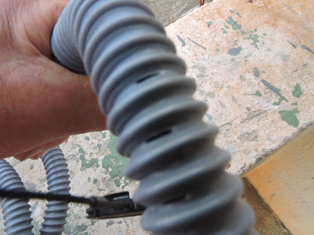

Les gens fabriquant et commercialisant du matériel dont peut dépendre la vie humaine (en mer notamment ) coupables de (pour le moins! ) légèreté........ sont-ils à classer "ayant pu occasionner la mort sans intention de la donner ? (on l'espère!)
Ayant hier sorti mon "BRAVO", car la fraicheur de la nuit avait occasionné une importante baisse de pression qui, passé 3500 tm, faisait jouer des castagnettes aux flotteurs, à l'arrière, j'ai d'abord remarqué qu'il se passait "bien beaucoup du temps et que ça gonflait mes vieilles ........
::t- ::t- tandis qu'un délicieux air frais caressait mes mollets......
Je ne vais ni mù'étendre ni insister: le tuyau annelé BRAVO est de l'excrément annal (justemeznt
Ne voulant être complice de ces individus, je joins cette photo montrant dans quel état est ce tuyau, alors qu'il n'a pas servi 10 fois
et leur adresse de suite un mail de félicitations avec molto buttane di parolaccie, minghia! merda!!!! :sc)) :sc))

Utilise du tuyau d'arrosage, tu n'auras plus ce souci qui est peut-être simplement dû à un stockage roulé serré dans un coffre étriqué.
L'utilisation d'un tuyau de gros diamètre est une vraie cohnerie, car tu gonfleras à la même vitesse avec un tuyau de section 3 ou 4 fois plus faible.
Si tu réfléchis un peu, tu admettras que c'est le plutôt maigre passage de la valve de ton boudin qui freine l'air, pas le diamètre du tuyau.
Et si tu ne me crois pas, fais l'essai ...
Mais c'est vrai que commercialement parlant un gros tuyau est plus vendeur ...

Exact, cher collègue "jeune"! Toutefois, ces tuyaux annelés justement se plient dans un très petit espace; sinon il est vrai que n'importe quel tuyau fait absolument l'affaire mais justement refuse de se laisser ranger serré....... ::t- ::t- et se déroule comme un ressort, avec l'évidente INTENTION de venir frapper: soit dans un oeil (dont il "saurait" (B)avoir raison), soit entre la bouche et le nez
Celui du gonfleur à pied Zodiac, jaune, semble plus costaud
