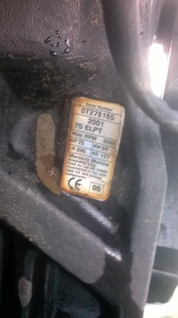

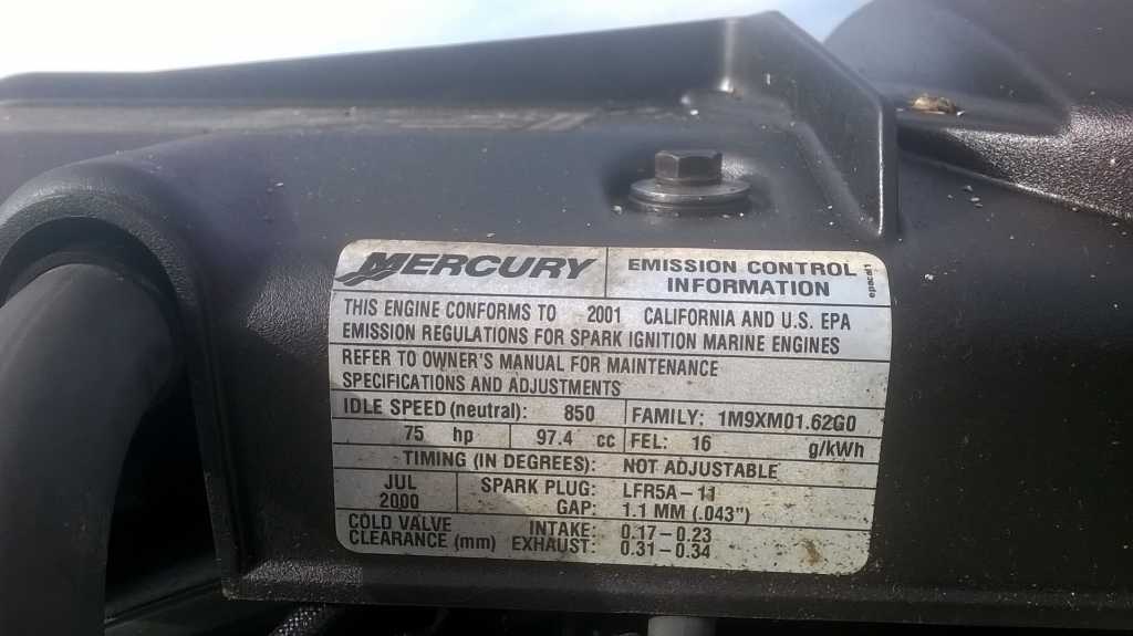

Par ailleurs je ne trouve pas d'info plus précise sur ce moteur.

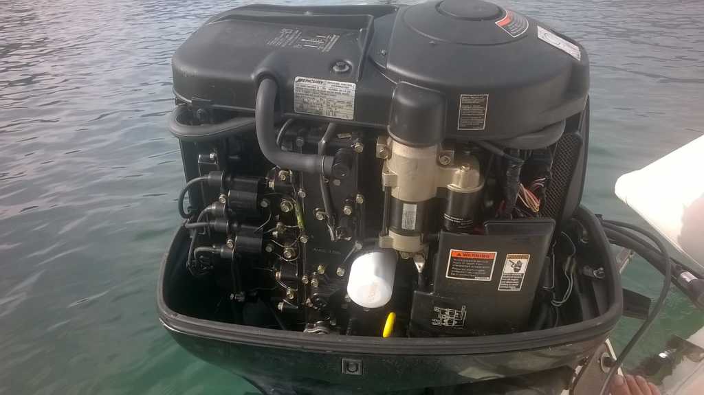

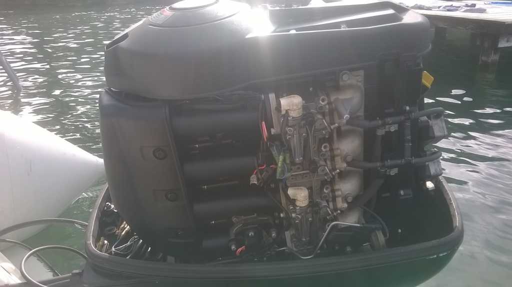

Quelques photos au passage de mes meilleurs infos.
Le nouveau est là :-) mais soucis de régime :-( 03 Aoû 2017 11:47 #622242
Un compressiomètre, tu le commandes sur le web et tu fais le test toi-même ... et il te reste un compressiomètre pour ce que tu aurais payé au garagiste du coin
