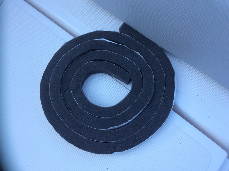

Des photos, des photos ?
Vous avez raison çela parle mieux qu'un long discours ::K+)
Le joint se presente sous la forme d'un long ruban dont une face est autocollante :
Il suffit de le positionner sur le pourtour supérieur du coffre à protéger .
Quànd le couvercle s'abaisse, il est " esquiché" et plus une goutte d'eau ne passe .

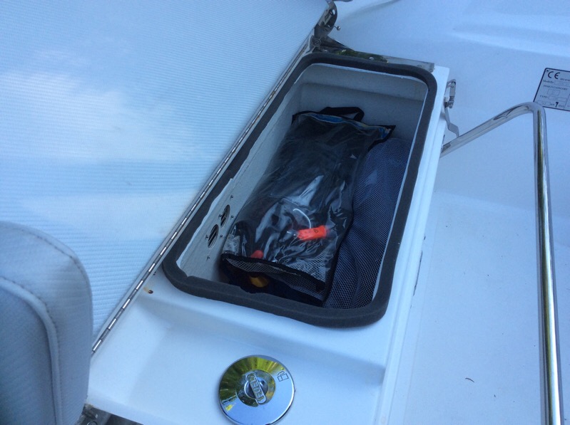

Voici celui qui, pour moi, est le plus sensible :
Le coffre sous l'assise du pilote content le réservoir d'essence, l'electrovanne et , sur Meltem, une partie du materiel de sécurité .

Oui, Alain; mais si c'est de la mousse, ça risque d’emmagasiner l'eau ? Je préfèrerais du caoutchouc (ou toute matière synthétique présentant les mêmes caractéristiques ?)
Question simplette voire idiote 21 Juil 2017 12:11 #621704
Non,non, c'est une espece de neoprene et çela n'absorbe pas l'eau :a{b) :a{b)
