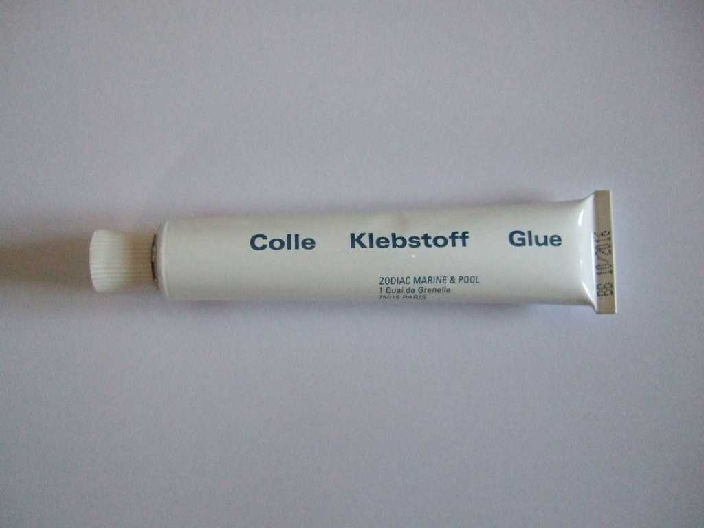

J'avais acheté de la colle Zodiac en mars (2 petits tubes) chez un revendeur (hussonmarine). Après elle est stockée chez moi a température ambiante par contre avant ...

Je suis surpris que tu aies acheté de la colle Zodiac en 2 petits tubes, la vraie colle de chez Zodiac est en 3 pots métalliques dans un carton blanc, avec 3 petites fioles de durcisseur - enfin à ma connaissance ...- et elle est marquée Zodiac avec un n° de lot et une date de péremption clairement imprimée sur la boite en carton - donc ce qu'on t'a vendu n'en est probablement pas.
Prix autour des 40 euros ...
En plus elle est transparente et pas blanche, par contre la colle pour néo/hypa devient blanche quand elle vieillit.
Mon conseil : procure-toi d'abord de la colle Zodiac neuve, ensuite nettoie la zone au MEK si tu en as, sinon acétone, recolle la partie qui se décolle, et mets une rustine plus grande qui dépasse de 5cm tout autour de la précédente.

Voilà la colle que j'ai acheté
www.boutique-hussonmarine.fr/COLLE-PVC-MONO-ZODIAC-25-CC-1476

Ma colle est bien un zodiac non périmée (2018).
Par contre après avoir fait des recherches c'est :
Référence Zodiac 7020 monocomposante pour tissu Pvc (petite réparation)

Ta colle ... jamais vu ça ! Pour moi, c'est de la colle pour les bouées de gosse qu'on gonfle à la bouche, pas plus, en tout cas pas pour un Rib ... Tu as dit que c'était une colle 2 composants, où est le 2ème ? pour la colle Zod, il est liquide, pas en tube et il se dose à 4% ... alors pour faire ça avec un tube ...!
Ne mégote pas sur la quantité achetée, une fois ouverte tu peux la jeter au bout de quelques jours car le durcisseur prend en masse tout seul en moins d'une semaine selon la température ambiante dès qu'il a pris l'air.
