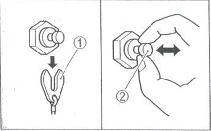

ci joint procédure
désactivation
1° mettre la clé de contact sur position On
2° retirer la plaque sur l interrupteur d arrêt d urgence (1)
3° tirer sur le bouton de l interrupteur d arrêt d urgence (2) 3 fois en moins de 10 secondes
un bip sonore retentit pour indiquer que le système à été désactivé
4° mettre la clef sur Off
5° remettre la plaque(1)
bon courage
salutations
