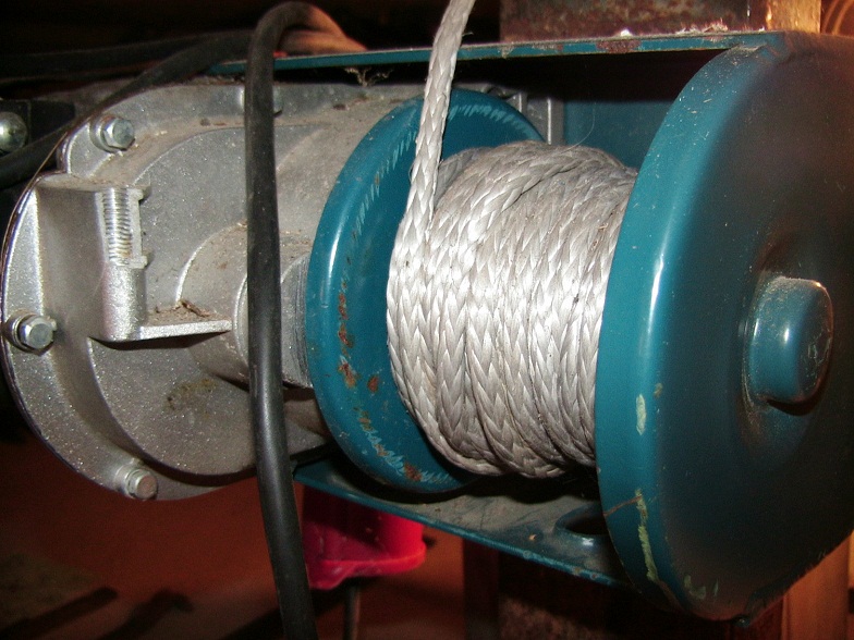

Il s'agit bien, chez Bricobrouillon, de palan soulevant 250 KGS et 500 mouflé, et que nous utilisons comme treuil
ainsi monté, il doit facile faire monter la tonne et plus sur 25%, or un bat de 1200 kgs ne pèse que 300 kgs à monter sur du 25%....
Pour le Gin, il s'agit d'un produit de Minorque, occupée un temps, comme chacun sait, par les Anglais.
Les utilisateur(s) suivant ont remercié: youn29200
Treuil électrique en 220V 29 Jui 2017 23:11 #621073
T'aurais pu faire une épissure sur ton dyneema, ainsi ton montage aurait un air breton au lieu de Méditerranéen.Plus une bouteille de cidre...
Treuil électrique en 220V 30 Jui 2017 08:51 #621078
Ez zop! (en maltais, ar pich ! ou encore kalc'h , ou piden ::t- ::t- ::t- ::t- ) les Maltais sont bien "les Bretons de la Méditerranée, mais restent Méditerranéens!!!! ( Je n'avais pas encore acheté les "aiguilles à épicier ( :sc)) )
PAR CONTRE, étant des gens sérieux: j'ai supprimé ce dynomma ( :sc)) ) à n'utiliser en aucun cas sur ce style de treuil car lorsqu'on doit bien viser, la télécommande occasionne des à coups! or si ce dynalight peut remorquer un Airbus 380, sur des chocs secs il casse comm une allumette! ENTASSION![/]
:sc)) :sc)) ::r- ::r- ::r- ::r-
