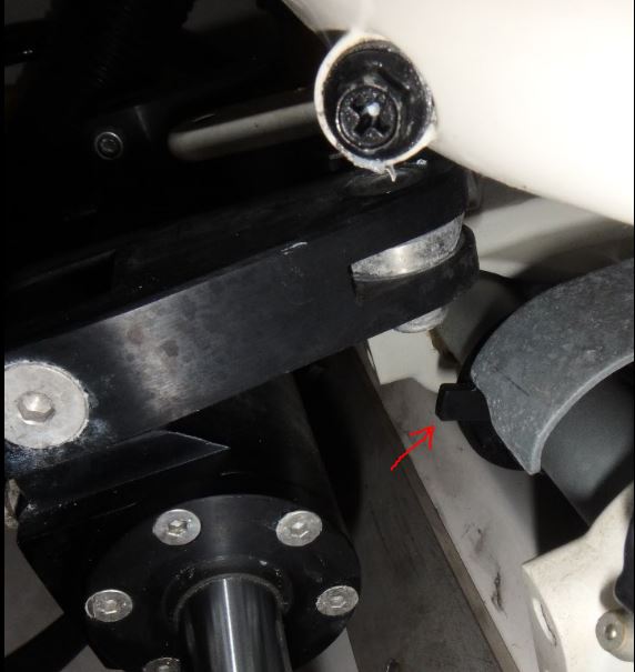

Sur mon modèle (2016), il y a un petit curseur sur l'axe de basculement, qu'il suffit de monter ou descendre selon le cas.

Sur mon DF150TG je joue sur le petit curseur, pour le point haut de relevage (voir flèche rouge sur la photo).

Oui c'est sa à la première mise en route du moteur sa a été fait j’étais la avec le mécano, mais je trouve maintenant avec du recule que le moteur relevé a sont maximum que l’embase touche encore l'eau quand le moteur est relevé, mais le mécano n'a pas touché du tout au petit curseur que tu me dit.
Course réglage trim Suzuki 20 Jui 2017 13:21 #620645
J'ai eu exactement le même problème, à la première mise à l'eau le moteur était trop bas.
Je l'ai réglé avec ce curseur pour remonter le trim un peu plus haut.
~~~Roland~~~

Pour info lors de la révision des 20H j'ai demandé s'il fallait refaire le calibrage originel suite à la modification du point de relevage haut par ce curseur, il m'a été répondu que non.
Alors pourquoi t'en inquiéter, si tes afficheurs indiquent correctement la position du trim ?
De mon côté je ne l'ai pas refait et cela ne pose pas de problème.
De toutes façon, mécaniquement le curseur de par sa position t’empêchera de monter le moteur plus haut.
Il faut donc déjà agir dessus avant.
~~~Roland~~~

La bague en plastique joue le rôle d'un interrupteur quand elle est en contact...cela stoppe la course du trim.

MEDLINE0812 écrit: C'est pas question de mes afficheurs, c'est que je trouve que mon embase touche l'eau quand je remonte le moteur, le mécano quand a lui c'est basé certainement pour la route.
Oui ça j'ai bien compris.
Je demandais juste pourquoi tu voulais toucher au réglage électronique avant de vérifier le fin de course mécanique.
D'origine sur mon moulin il était réglé assez bas (je pense que c'est volontaire de la part du constructeur, pour éviter que, à la première manœuvre du trim, la tête motrice ne tape sur l’arrière d'un puis un peu court).
Comme dit, j'ai été exactement dans le même cas que toi.
A la première mise à l'eau l'embase effleurait le fond de la came.
J'ai du aller à l'eau pour vérifier.
Donc sans tourner l'ergot en plastique sur l'axe du moteur de quelque crans à la main pour permettre au moteur de monter un peu plus, impossible de le monter plus.
La pompe du trim s’arrête, quelque soit le réglage électronique.
C'est une sécurité.
C'est pour cela que à mon avis avis je vérifierai ce point en tout premier.
~~~Roland~~~
