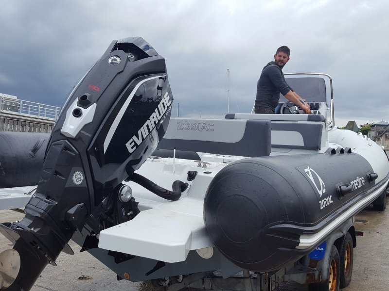

Bon sinon, Axellou a touché l'eau hier après-midi pour aller faire ses premiers runs. Il y avait 150 litres d'essence, il manque la deuxième batterie, tout le bordel qu'on embarque sur un bateau, et 2 personnes à bord. Le moteur est monté à environ + 10 cm (voir photo).
Verdict : bateau très équilibré, très stable, 49 noeuds à 5400 tours/min avec une Raker 21 pouces. Pas mal pour un début, mais il n'y a pas encore l'antifouling et mon bordel à bord...même si je ne cherche pas la vitesse max absolument...
