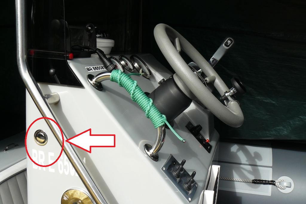

Tu dois forcement avoir un event quelque par .. situé soit sur la console ou sur le haut de l'assise d'une banquette ...
genre comme ça...
Les utilisateur(s) suivant ont remercié: logod1
