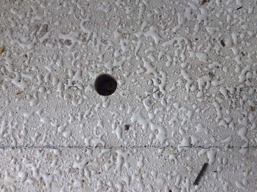

J'ai choisi les inserts de chez TID à Theix à coté de chez moi...j'ai percé à 12 et ça rentre, pas comme dans du beurre (breton) mais ça rentre...je tacherai de faire une ou deux photos demain...(j'en ai 12 à poser)... ::r-

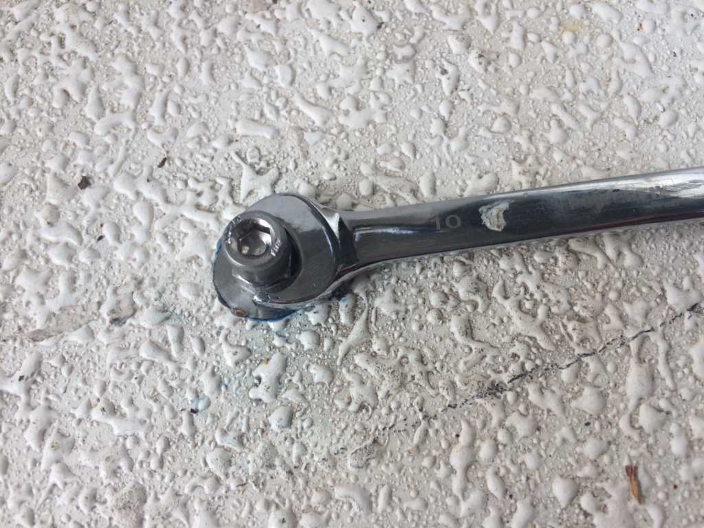

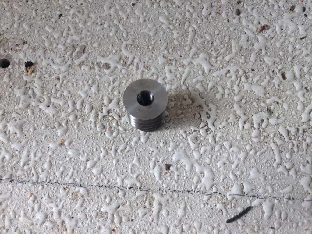

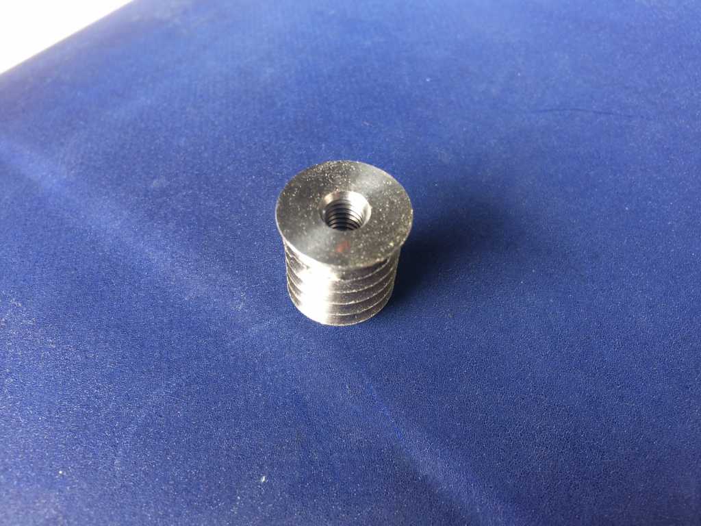

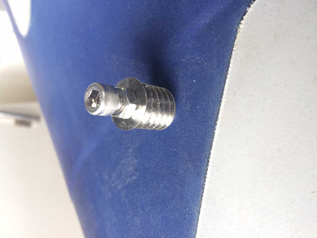

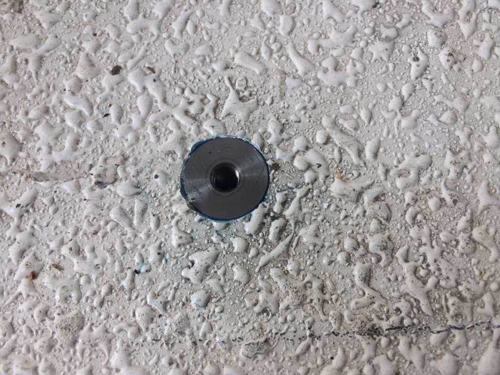

Les photos du montage...
Perçage, fraisage, vissage, et "admirage" !!! ::e- ::e- ::e-
le contre écrou permet de ne pas serrer de trop le boulon a tête hexagonale et de pouvoir le dévisser, j'ai mis un noisette de graisse
marine pour faciliter le vissage car c'est quand même costaud dans du CP marine de 25 m/m...mais pas de sika... ::L- ::L- ::L-
