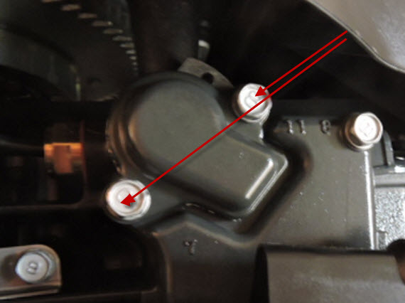

pia66-13 écrit:
est-ce que ce sont bien ces deux boulons qu'il faut desserrer ?
tout à fait vieille branche ! mais il ne faut pas oublier qu'il y a un joints.
