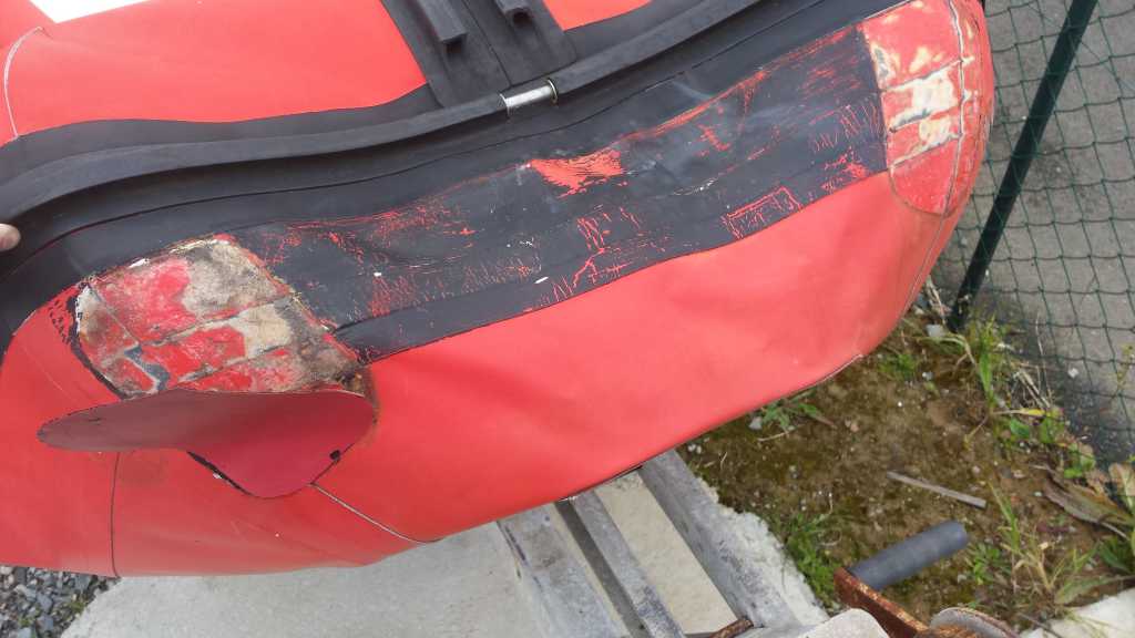

Pourrais-tu préciser où se trouve la fuite dont tu as parlé il y a quelques jours, où on voit la trace d'une réparation ancienne avec de la colle blanchatre.
D'après la photo, c'était à l'avant à l'intérieur, au raccordement du boudin avec le plat d'étrave - mais maintenant tu montres des pièces extérieures sous la bande de raguage.
Si tu cherches de l'hypalon de cette couleur, j'en ai. Ainsi que de la colle.
En ce qui concerne l'outil, il n'est pas nécessaire, car il faut d'abord l'avoir - pas donné, c'est un Dremel ou équivalent, compter plus de 100€ - ensuite savoir l'utiliser car tu as vite fait de passer à travers si tu es un peu bourrin ! Une ponceuse vibrante à tête triangulaire serait préférable - va voir chez Lidl ...
Donc il suffit de décoller la rustine qui ne tient plus en la chauffant si elle ne vient pas toute seule, et d'éliminer la vieille colle avec de l'acétone et de l'huile de coude, éventuellement en finissant par un ponçage avec du papier de carrossier pas trop fin, 150 par exemple.

C'est bien à l'avant à l'intérieur, au raccordement du boudin avec le plat d'étrave comme tu le dis qu'il y a une petite fuite.
Et biensur à l'avant extérieur (niveau bande raguage) il me semble que ça ne fuit pas mais bon par précaution le tissu est quasiment à nu je pensais recoller une pièce en guise de sur bandage pour remettre tout ça bien.
J'ai une ponceuse mais c'est une orbitale type carrosserie je n'ai pas de ponceuse triangle, mais sinon une bonne calle et du grain fin devrait le faire je suppose.
Je pense recoller un seul gros morceaux mais est-ce un problème qu'il y ait des différences de niveaux sur ce que je dois faire? Je veux recoller une pièce sur l'ensemble de la zone abimé.

Ce genre de réparation - recouvrir toute la zone avant - est loin d'être évident - très loin !
Parce que si un collage sur une partie rectiligne et courbe - boudin latéral par exemple - ne présente pas de difficulté majeure, dès que tu veux le faire sur une portion de sphère - dans ton cas l'avant du pneu qui raccorde 2 cylindres formant un angle entre eux - c'est la galère si tu ne disposes pas d'une quantité importante de tissu dans lequel tu puisses tailler des bandes en biais afin de pouvoir profiter de la déformabilité plus importante dans le biais.
Si tu ne vois pas ce que je veux dire, essaye de recouvrir un demi ballon de basket par exemple.
Alors le pro "à la belle photo" je voudrais bien voir ça de près, pour moi c'est fait avec de la peinture ou avec un tissu extra mince, certainement pas avec du 1670dTx.
Faire ça sans plis, pour moi c'est quasi impossible et je ne sais pas faire ...
Donc, vu ton expérience en ce domaine, je te conseillerais de faire au plus simple en réparant avec des rustines bien collées et pas trop grandes

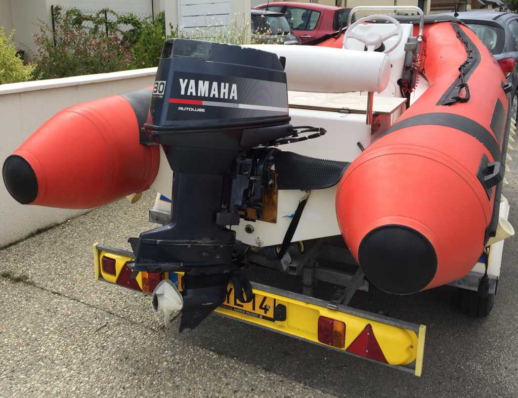

Finalement je l'ai fait réparer par un pro. J'ai installé un 30cv Yamaha 3 cylindre à carburateur et j'ai trouvé une remorque en bon état.
