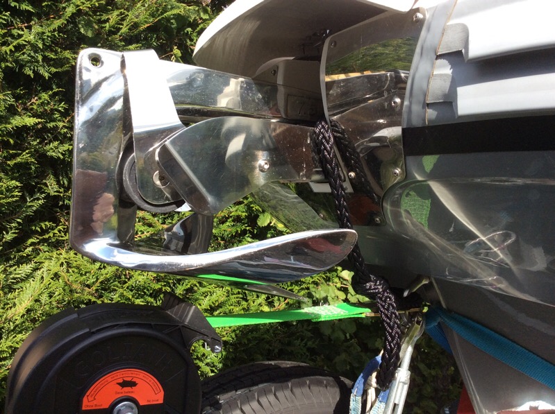

Ancré inox " sable" 18 Mar 2017 13:36 #616747
Juste pour mettre une petite photo de mon ancre 7,5 kg destinée à Kaya 29.
Montée sur d'acier basculant , superbe tenue dans le sable jusqu'à force 6 pour mon 61 de plus d'une tonne TTC en ordre de marche estivale :RB:+)
J'en mettrai d'autres dès que j'aurai récupéré le boat qui etait en hivernage/ révision en Italie ::K+)

Merci Meltem !
Cette photo semble bien confirmer qu'il s'agit d'une Claw de Lewmar.
Il faut juste que je me décide pour savoir si je prends celle ci ou une Trefoil (même forme mais est ce de même qualité ???)

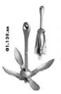

Bonjour à tous, j'ai la même ancre inox en 10kg sur mon bateau et je peux vous affirmer que c'est pour moi la plus efficace...après en avoir essayé un paquet. ::K+)
Je conserve juste le grapin avec la cigale pour les mouillages très profonds ou les roches.

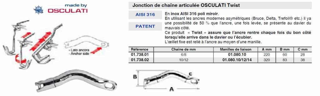

J'ai ajouté une sorte de banane....
Cela permet à mon ancre de toujours se présenter dans le bon sens dans le davier.....il n'y à rien de plus désagréable dans le vent se lève et que l'on est dans un mouillage très fréquenté, de ne pas pouvoir lever l'ancre rapidement sans gêner les autres....

Ancré inox " sable" 19 Mar 2017 16:14 #616786
Pia,
Est ce que cela signifie que tu as :
Ancre - Banane - manille - chaine ?

Ancré inox " sable" 19 Mar 2017 16:34 #616788
Non, j'ai
Ancre - manille - Banane - chaîne
et j'ai de la chaîne de 6mm pour avoir un meilleur rapport poids / longueur ( j'ai 50m de 6mm)
et pour info sur mon ancre de pêche j'ai un grappin à pelles de 4.5kg avec 4m de chaine de 8mm, une jonction tournante, 10M de chaîne de 6mm une épissure et 400m de polypropylène 3 torons de 8mm....je remonte le tout à la bouée de 47cm de diamétre.

Le pb de la banane c'est qu'elle ne rentre pas dans tous les daviers et barbotins ...
Sinon il existe une petite pièce inox qui s'intercale entre l'ancre et la chaîne , qui remet automatiquement l'ancre dans le bon sens . ::K+)
Et je ne vous parle pas du prix :^-C}
Ancré inox " sable" 19 Mar 2017 17:45 #616791
Salut Meltem, Il n'est pas question que la banane passe dans le barbotin et elle arrive à passer dans tous les daviers.
Mais tu as raison de le préciser, pour que cela fonctionne bien, il faut avoir suffisamment de distance entre la poulie du davier et le barbotin du guindeau afin de pourvoir accueillir la verge de l'ancre, la manille et la banane

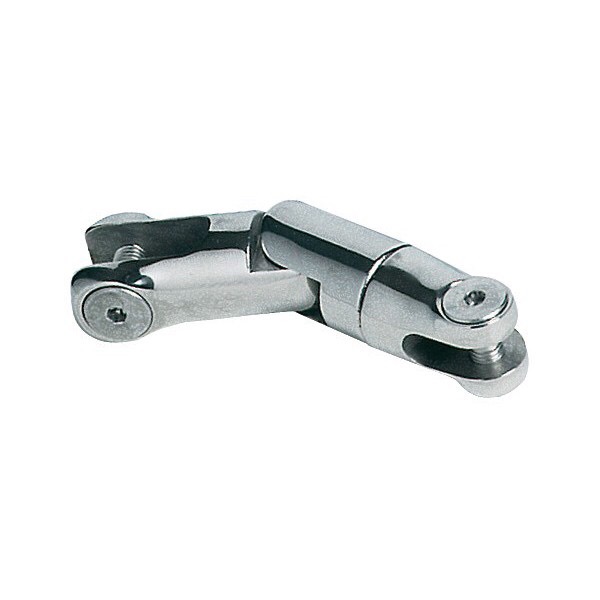

Ancré inox " sable" 19 Mar 2017 19:38 #616797
Bonsoir Pia
Je me suis mal exprimé, c'est exactement ce que je voulais dire ...
Sur les Zar le bout du jas de l'ancre s'arrête à quelques cm du barbotin donc impossible de monter une banane en ligne.
par contre ce dispositif fait le " job"
