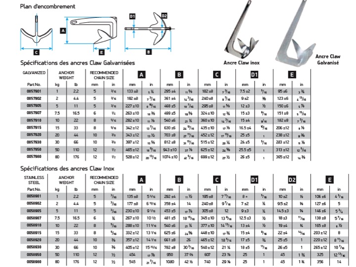

Bonsoir à tous,
Qui peut me donner son avis sur les ancres Claw (Lewmar) ou équivalent ? Je pense changer ma FOB plate contre ce type d'ancre car celle-ci pourrait plus facilement restée à poste. Merci d'avance pour votre retour d'expérience notamment sa tenue sur le sable.
Merci également aux utilisateurs de cette ancre de me donner poids de l'ancre et longueur de chaine utilisée en regard du poids&longueur du bateau.
KAYA 29

J'ai le modéle inox en 10kg et si je l'ai c'est que cette ancre est pour moi la plus efficace dans le sable et les gros graviers. Si il y à de la roche il vaut mieux oringuer...je me suis fait quelques frayeurs.
Mon bateau en ordre de marche doit dépasser les 3T ....concernant la chaîne comme j'ai un guindeau ...je balance ce qu'il faut.....mais j'ai de la 6mm et il m'arrive de balancer peu de chaîne et .....ça tient.
J'ai une fob et une delta dans mon garage qui vont terminer sur le bon coin...ça ne tient pas.
en espérant t'avoir un peu aidé....

Pas mieux...
J'ai viré la plate du 75....d'un peu plus de 2 Tonnes , guindeau et chaine de 6
Elle était très belle, mais d'une inefficacité remarquable,
même en déroulant toute la chaine de la baille à mouillage :M:+)
et je l'ai remplacée par une Spad 60,
et la ça tenait bien dans le sable, plus de problème de dérapage.
J'ai vendu le bateau avec l'ancre d'origine, pour être conforme, et j'ai gardé la Spad 60.
La solution ultime, et la plus efficace est l'empennelage si tu veux être sur de ne pas bouger!.

Merci Pia pour ton expérience avec cette ancre et merci Wene pour tes précisions et ton choix de la Spad.
J'ai bien noté l'efficacité sur fonds sableux de ce type d'ancre. restera pour moi à choisir son poids... sachant que j'ai 40 mètres de chaine de 6.
Bonne soirée,
