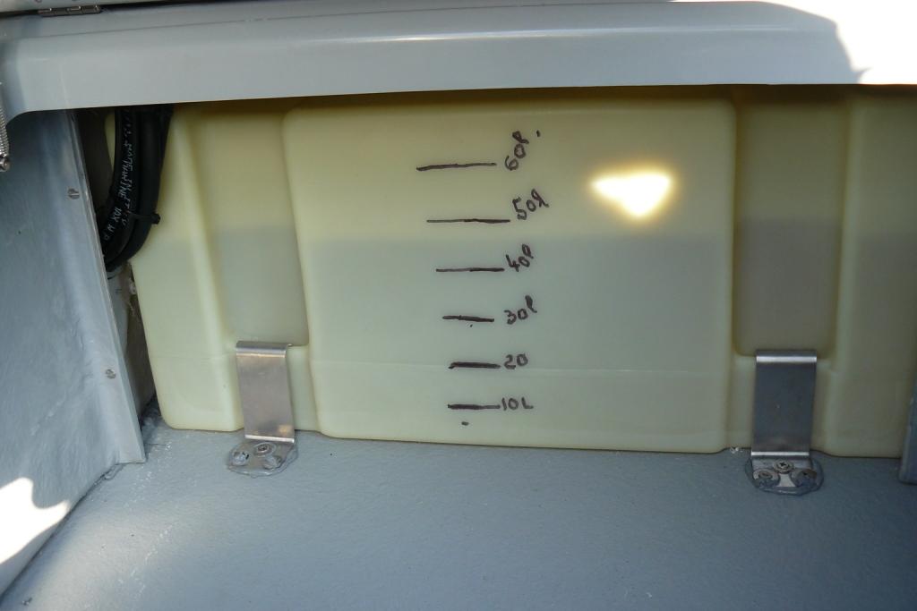

Perso j'aurai profité pour changer le réservoir pour un , en polyéthylène transparent (pas le rouge) ..
Pas de probleme de condensation ni d'électrolyse...
En plus jauge infaillible ::e- celui la fait 70L
Bon maintenant je dis ça .. je dis rien.. ::r- ::r- ::r-
