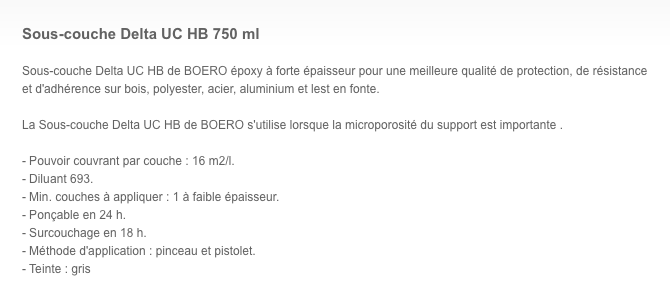

Rien que du classique
Ponçage et peinture bois spéciale bateaux
Tu peux mettre une sous couche de type
et ensuite une laque BI composants type
Ce ne sont que des exemples il y a d'autres marques

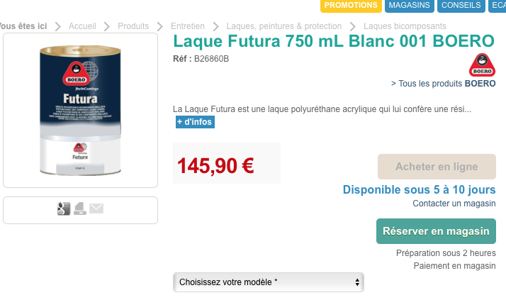

par contre..... la peinture de...........................l'ami f3d73 est pour milliardaires!
Cent quarante cinq, quatre vingt dix EUROS!!!!!!! .................................................. :sc)) anciens ou nouveaux ::t- !
repeindre le tableau arrière bombard C3 08 Fév 2017 21:45 #614674
C'est vrai que le prix c'est du n'importe quoi.... mais J'ai bien indiqué que c'était des exemples il y en a des bien moins chers
D'ailleurs je me demande si il n'y aurait pas un Bug dans le,prix
Peut être 14.50 euros !!!!
