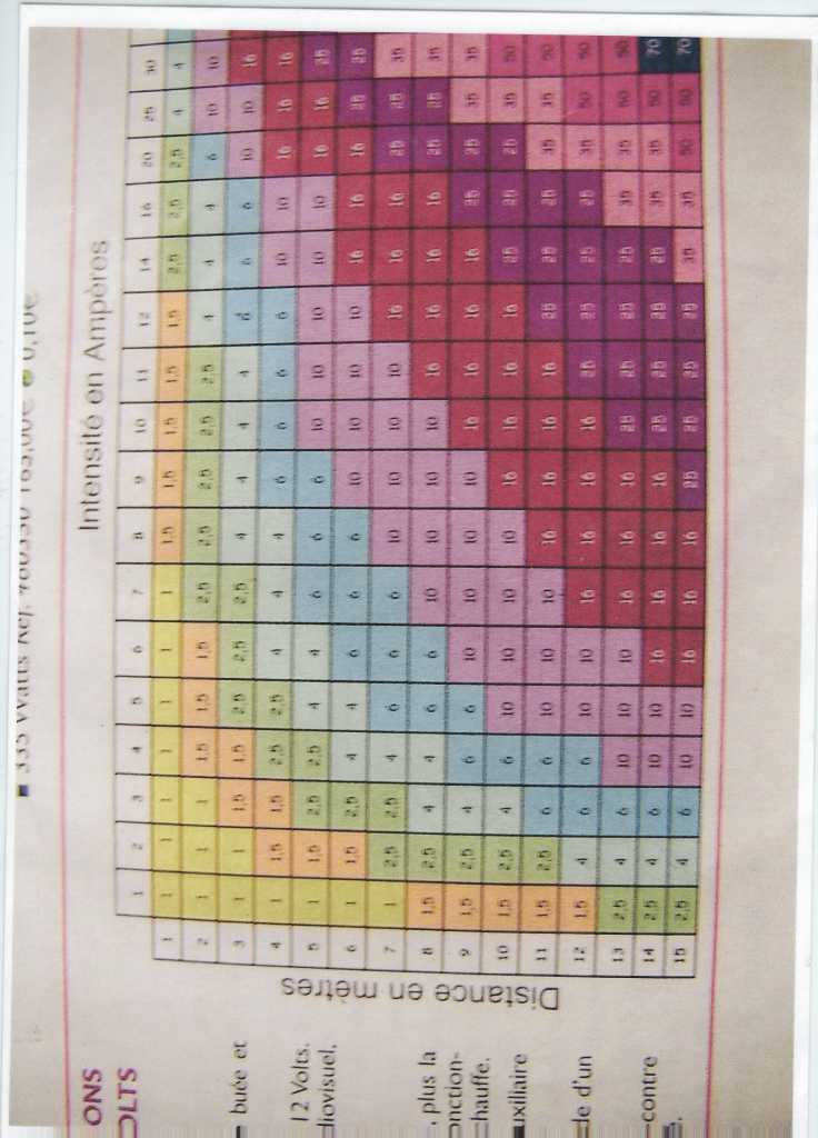

1°) alors: en plein dans le sujet: j'ai remis la main sur ce tableau qui permet déjà de.......

De l'avant à l'arrière de la voiture, du 50 mm2 au moins pour 30 AMP....et en pointe, un treuil consomme bien plus!
à mon bord, ça va très bien avec du 35, et le cable ne chauffe pas! La Fée Électricité ! ?

ELECTRICITÉ pas que nautique. 27 Jan 2017 17:22 #613805
aningoul34 écrit: De l'avant à l'arrière de la voiture, du 50 mm2 au moins pour 30 AMP....et en pointe, un treuil consomme bien plus!
Au fait!!!!!! si vous mouflez, l'ampérage nécessaire est divisé par deux! (et le temps de halage double !!!!)
Malheureusement il n'y a pas de fée!!
Je ne voit pas tout le tableau, mais il faudrait savoir si c'est pour un conducteur à l'air libre ou pour des câbles en nappe?
Les valeurs ne seront pas les mêmes, de plus ton utilisation est très courte dans le temps donc ton élévation de température est dissipée très vite!
Grosses différences entre un conducteur seul (utilisé pour faire du câblage en coffret), un câble mono conducteur ou multiconducteurs (tu auras l’âme, un isolant, une tresse armure et une gaine extérieure + toutes les variante possible selon les fabricants!! nature de la gaine, de l'isolant....)
Pour chaque produit il existe un doc donnant toutes les informations, résistance linéaire, impédance tenue à l'environnement, rayon de courbure.....
Ce que tu as est un tableau très généraliste ou liée juste à un produit du revendeur!

nitro78 écrit:
Le 35 mm2 passe sous la voiture avec d'autres, électriques ou pas; effectivement, je ne dirai pas TOUT le halage, mais seulement lorsque "ça force", ne dure que.... 10 à 20 secondes ? Je ne sais pas
Ce tableau est effectivement "généraliste:" c'est celui qui était publié chaque année dans le catalogue d'Accastillage Diffusion: il permettait de faire "en gros", c'est à dire les choses de "peu d'importance". Sinon,ily a des formules très précises pour faire des calculs rigoureux! mais enfin, nos engins ne sont pas le Yamamoto, le Bismark ni notre modeste "Arromanche!"
