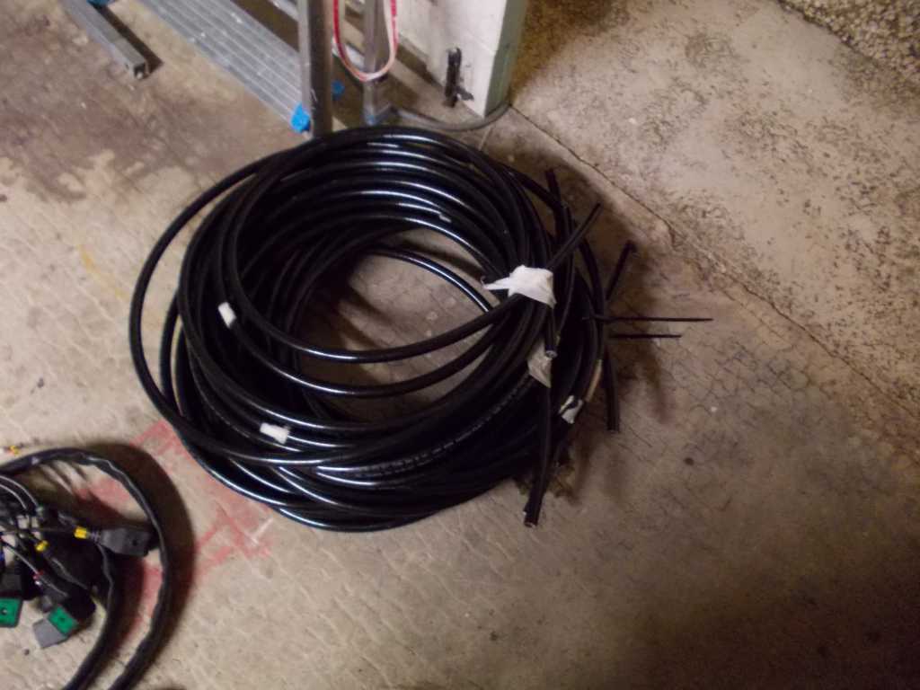

Pour confirmer qu'il y a bien dans le commerce -sérieux!- du câble de remorque
10 fois 2,50 mm2
ET 13 conducteurs 9 x 1,5 plus 4 x 2,50 mm 2 dont trois "masses" non pontables
mail.google.com/mail/u/0/?ui=2&ik=96496e...41010c5643&zw&atsh=1
on s'est gaussé par ailleurs d'un éventuel utilisateur de ces câbles....
Mais peut-être ceux qui fournissent ( et fabriquent!) cela sont des rigolos ?
(Je précise tt de mm que les Allemands et les Normes Européennes -sérieuses sur ce coup là!- savent calculer et que pour alimenter un frigo à absorption situé à l'arrière d'une caravane, à 10 mètres de la batterie voiture, il faudrait théoriquement tirer une ligne en......
7,3 mm2 disons donc, par précaution, 10 mm2
les câbles existent déjà, mais pas les prises, à ma connaissance
L'intensité à prévoir pour charger, en cours de route, une batterie caravane derrière un coupleur/séparateur......pareil! j'utilisais 3 x 6 mm2, et à l'arrivée la batt était chargée pour bien 3/4 jours, et les glaçons pour le "jaune" bien durs! DONC
J'avais installé à l'arrière de la voiture une seconde prise type " poids lourds"
À moins que l'on vienne nous déféquer qu'un frigo à absorption de 120 watts (10 Amp!)fonctionne avec des résistances à leds.
Il faut réfléchir et s'informer avant d'écrire - et de vendre!- n'importe quoi et se foutre des autres!. ::L- ::L- ::L- ::L-

du câble spécifique aux nouvelles remorques et aux prises 13 broches ce n'est pas nouveau !!
Tension : 12 V. Câble 9 x 1,5 mm2 + 4 x 2,5 mm2. Le ML.( sa coute un bras ) mais oui sa fait longtemps que l'on trouve cela dans toute les bonnes pharmacies
