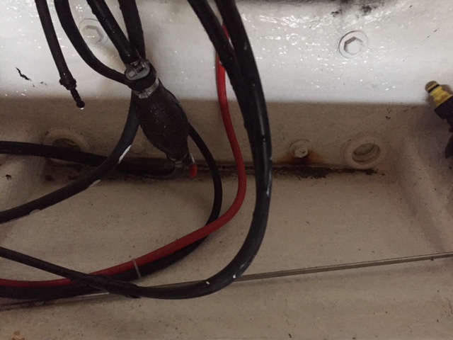

Voici en image . Est ce que l'un de vous à un lien d'un vendeur de vide vite type chaussette je n'arrive pas à en trouver sur internet

Salut Ianis, cool avec une image on comprend mieux ::K+)
Etant possesseur d'un 600 egalement, je comptais t'aider... mais à l'evidence le tien est un modèle "club" donc c'est rapé pour un eventuel conseil de ma part car le mien est un "in" et ne possede pas ce bac ::N-)
Finalement, mon intervention ne sert à rien... ::L- :sick: mais je suis quasi certain que mon voisin, proprio d'un Lomac egalement (qui ne possede pas non plus ton modèle) va lui bien te renseigner ::K-)
Chut c'est de l'humour ::T-)
Michel
