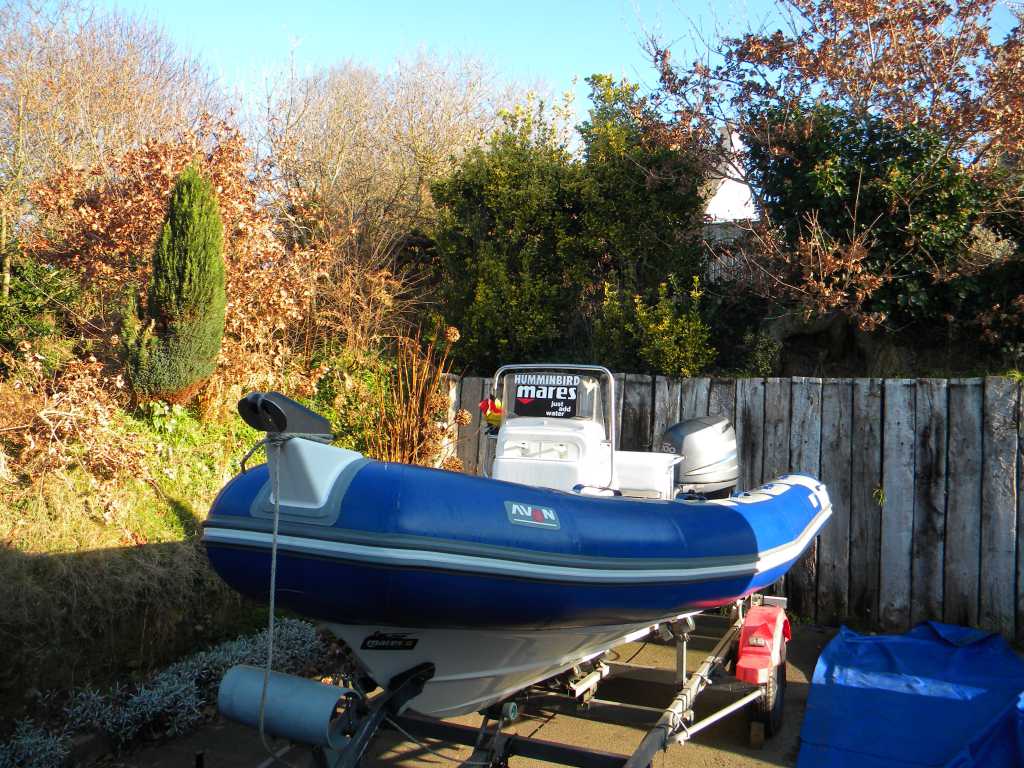

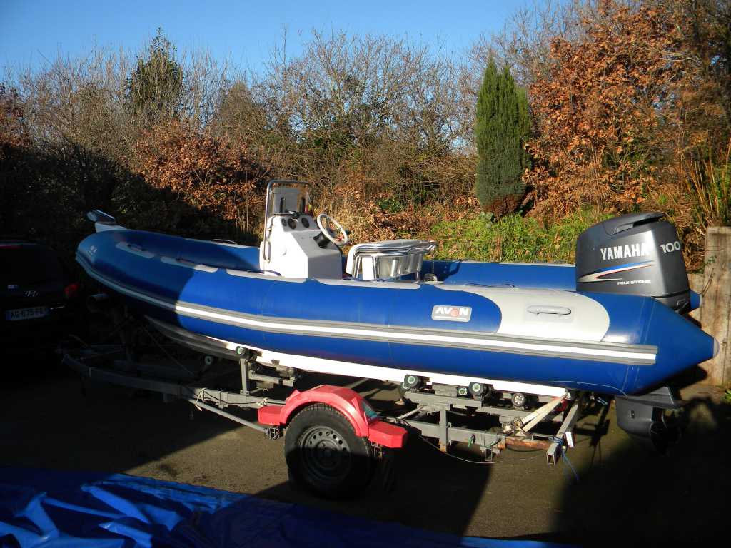

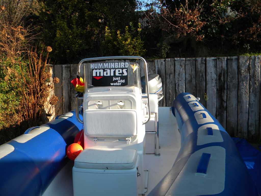

Voici le p'tit nouveau !!! ::A-) ::A-)

Belle unité pour démarrer la saison!! ::K+)

Merci Nitro, la remorque est équipée d'un treuil électrique qui commence à daté, je pense le changer pour un treuil manuel à sangle de marque GOLIATH, es-ce un choix judicieux ? quelle référence puis-je prendre ? la remorque est une Nautilus 880 ptc.

Très chouette.
Tu aurais une photo de l'aménagement sous le bolster ?

merci Gruick, non j'ai pas de photo du dessous du bolster, c'est un caisson de rangement, assez pratique d'ailleurs pour le matériel de sécu. Pour l'instant je ne pourrais pas faire plus de photos car il est en hivernage,par manque de place, du fait que je doit lui faire faire son abris.

7 M de sangle pour un bateau de 5.6M, il y a de la marge...au passage 100cv dessus ce ne va pas être un bateau de papy !!
