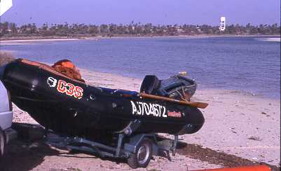

Vieil utilisateur de C3S, j'espère avoir le tps de te donner d'utiles précisions demain /après demain
Remontage Quille et plancher sur C4 Bombard 20 Jan 2017 14:14 #613397
alors: pour commencer, il te faut deux pièces de bois bien rabotées d'une section de # 3 cm d'épaisseur et 8 à 10 de largeur; pour la longueur, tous les planchers moins # 10 cm
Lorsque lesdits planchers sont en accordéon dans l'enveloppe bien dégonflée,! placer ces pièces de bois sous l'endroit -et à l'extérieur! où il faudra mettre en place les raidisseurs et monter à bord à genoux: en général cela suffit pour obliger le plancher à glisser à sa place! en faisant cela ensemble avec un copain, cela devient une rigolade!
PAS DE TALC! asperger les endroits où ça va forcer avec de la fécule de pommes de terre! (avec ce qui en restera, ta femme pourra épaissir la sauce de votre prochain ragout! )
Je ne connais pas le C4, mais avec le C3S nous avons passé de sacrés bons moments!
Djerba, 1982 les pageots et les marbrés montaient 3 par 3!
