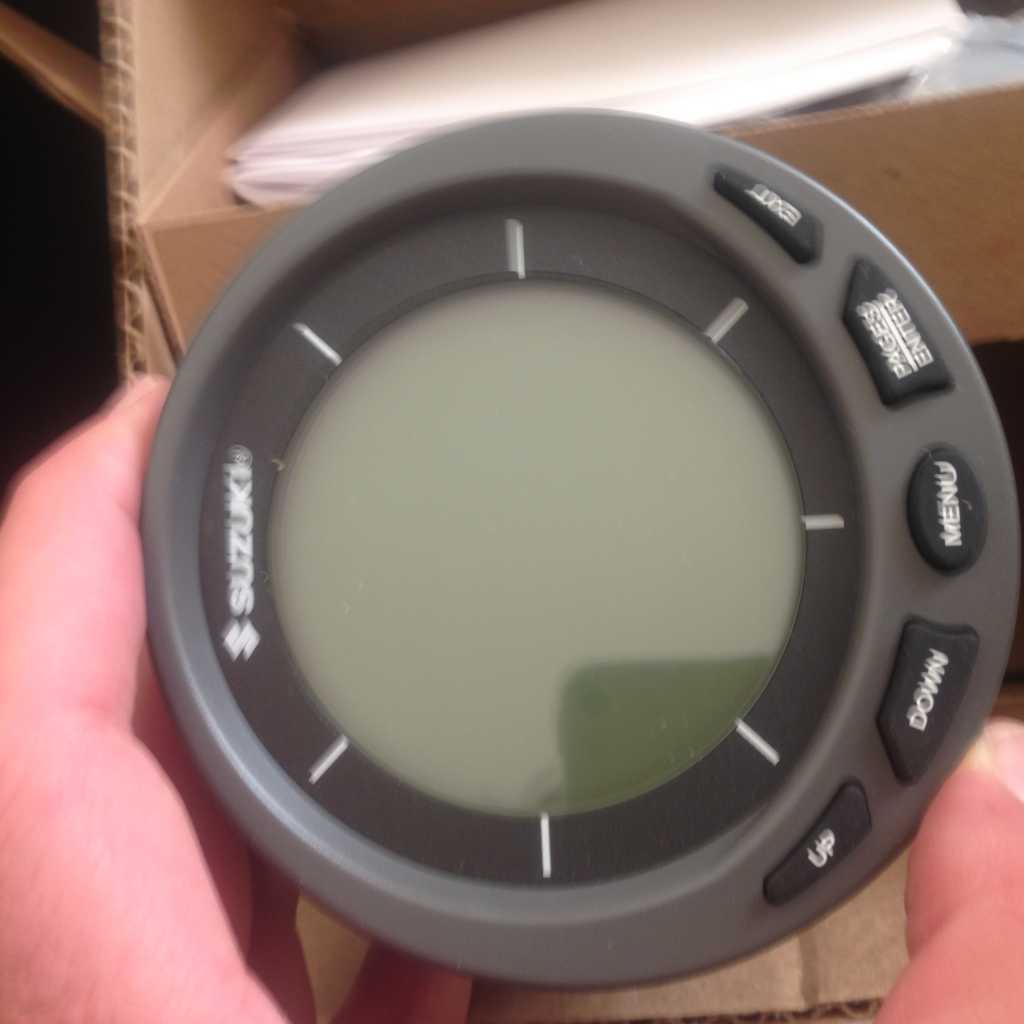

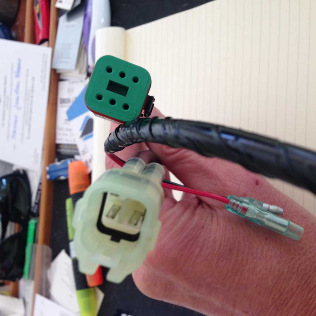

J'ai deux 4" et un 2" et ce câble

wene, la nouvelle instrumentation, qui elle est très lisible n'est malheureusement pas compatible avec les moteurs df300 d'ancienne génération.
Ggdav, ce n'est pas compliqué à faire ( tu dois monteur un réseau nmea2000 et le connecter au moteur avec l'interface qui va bien et programmer l'interface avec un LMF400 ou un sims .....tu vas retrouver pleins d'infos sur le net et ici même...je crois avoir mis un post très complet....mais je te conseille d'aller en concession où ils te factureront 2 heures et le câble qu'il semble te manquer
