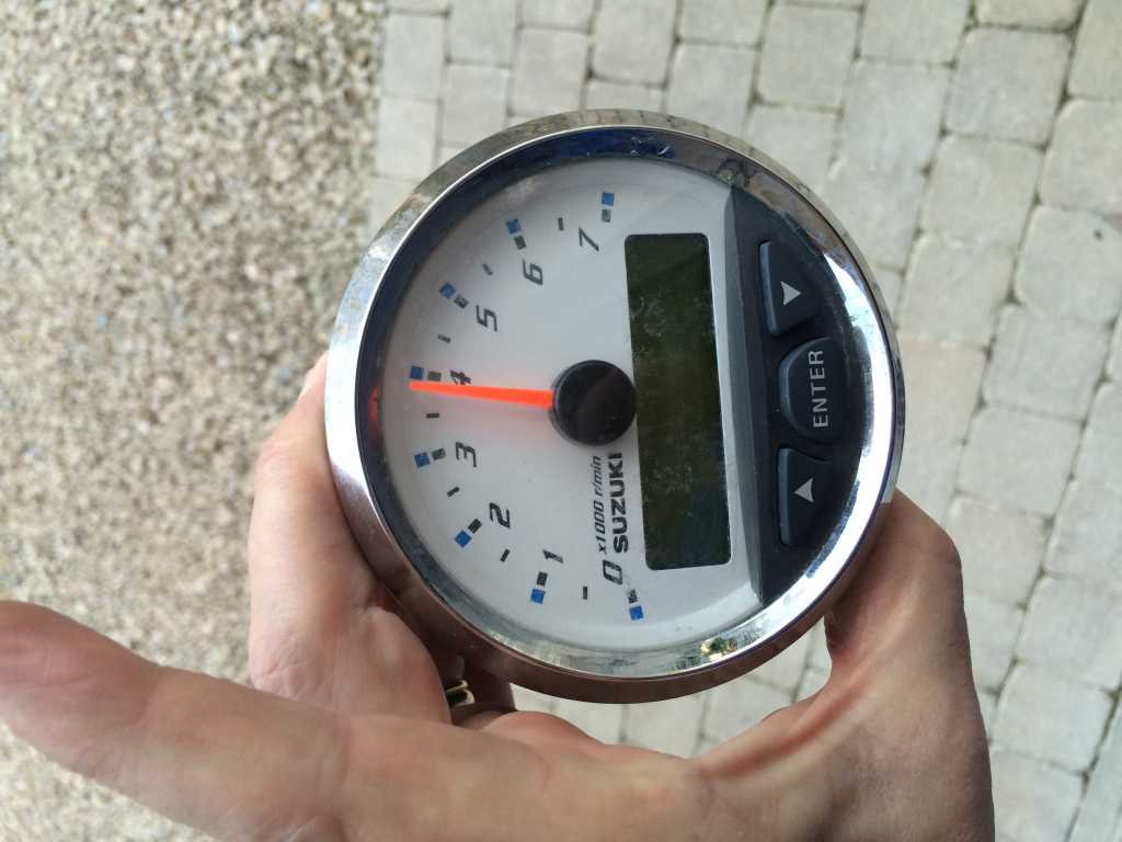

Salut, savez vous ou je peux acheter ce type de compteur?
ZAR 75 SUITE 23 Fév 2017 09:05 #615484
Remplacer ce matériel par l'identique, à condition de le retrouver car il ne se fait plus,
c'est reculer pour mieux sauter.
Cet appareil fournit l'alimentation à la guirlande ,
s'il ne fonctionne plus , plus aucun indicateur ne marche!
Perso je monterais les appareils de remplacement qui t'ont été donnés avec le bateau!

Tout à fait Wene ::K+)
Même si je préfére les analogiques pour des questions de lisibilités.....j'ai prévu de garder 2 LMF400 et 2 LMF 200 en cas de panne.
Il faut juste savoir que les deux techno ne peuvent pas cohabiter......

je suis pas très bricoleur, s'il faut juste débrancher les vieux et brancher les nouveaux a la place je peux le faire après s'il faut retirer tout un câblage je me sens pas capable...
