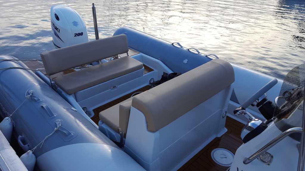

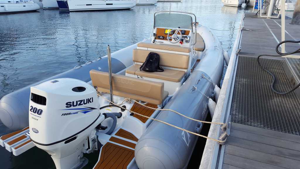

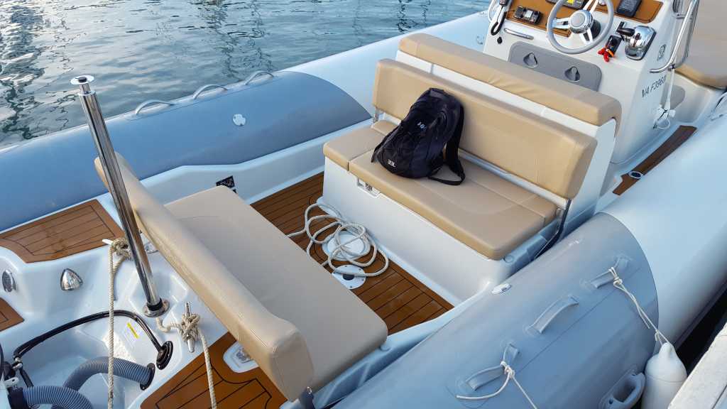

A suivre, quelques photos du bateau loué, le futur dans sa couleur (fait par moi donc qualité pas top)
